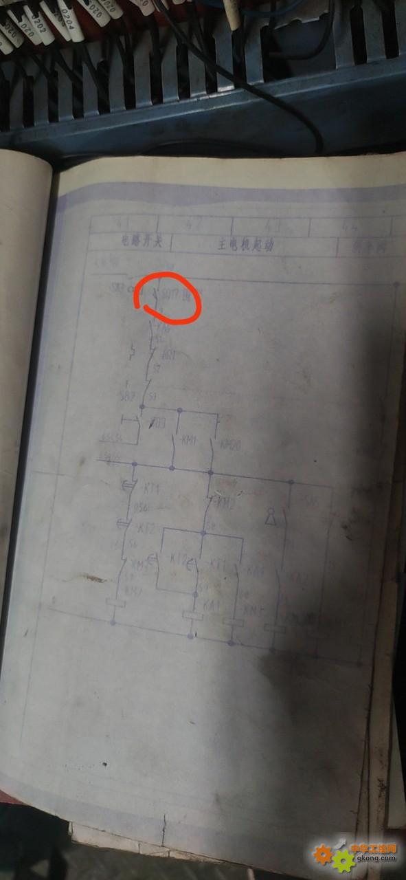

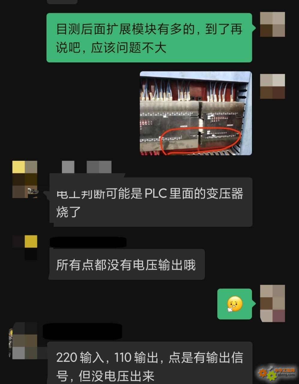

PS2:顺路回来帮朋友看了一台大冲床(1000T还是800T的),很老的设备,很大,很结实,欧姆龙CP1H的PLC,他们电工说,PLC全部没电,内部变压器烧了云云。。
到位一看,5分钟。真的5分钟,变压器出来110V,有,保险下端,有,到接线端子出去,有,回来,没有(设备面板有个钥匙开关),用表笔一碰接线端子,PLC输出接的继电器有2个亮了。(钥匙开关的问题,钥匙开关是2路NO)。真不知道这些大厂维修都是干嘛的,据说这个问题几个人折腾了1天。。。
