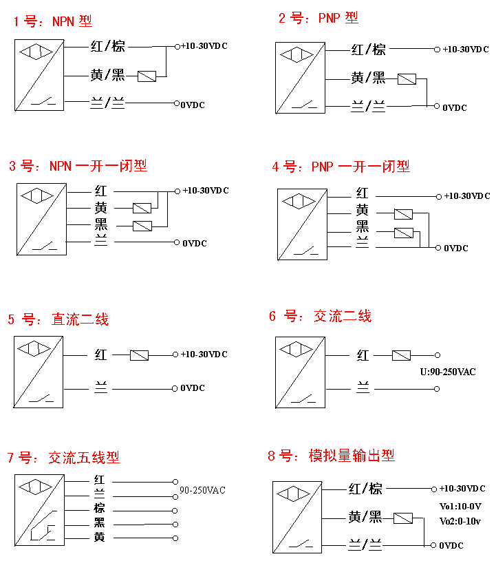

计数器本来适应PNP传感器,但加个电阻就能适应NPN了,有人能画出原理图吗?

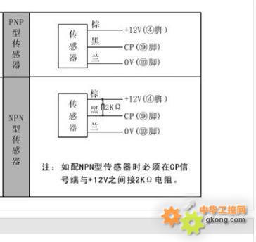

你理解错了吧?
你的图中,上面的是PNP,下面的是NPN,使用时加一个下拉电阻,怎么就成了“加个电阻就能适应NPN”呢?

你接的计数器是PNP的,计数器的9脚接信号,10脚接0V,你把9脚与10脚之间理解成一个灯泡,这个灯泡亮一次就相当于计了一个数。
用PNP传感器时,当没有东西感应到时,CP是0V,9脚也是0V,灯泡不亮,当感应到东西时CP是12V,9脚也是12V,灯泡亮。
用NPN传感器时,当没有东西感应到时,CP通过那个电阻是12V,9脚也是12V,灯泡亮,当感应到东西时CP是0V,9脚也是0V,灯泡不亮。
无论NPN还是PNP,在感应到东西和没有感应到东西时,灯泡都会经历一次亮与不亮。
只是PNP是在感应到东西时亮(计数),而NPN是在没有感应到东西时亮(计数)。

这个是计数器上的说明书,楼上讲的详细,学习了…

老兔子发的8号我还真没接过。
8号是模拟量输出型的,一般很少用到,用在调速上面,之前见过一种卷布机构上有用到,感应距离与输出的电压成比例,这个输出的电压给变频器用作调速。

不是变化传感器,串个电阻,原来的计数器就能计数了
楼主可能要改一下计数器的计数方式了,PNP型的上升沿计数,NPN的是下降沿计数

加电阻常开型变常闭了,计数器能用。
