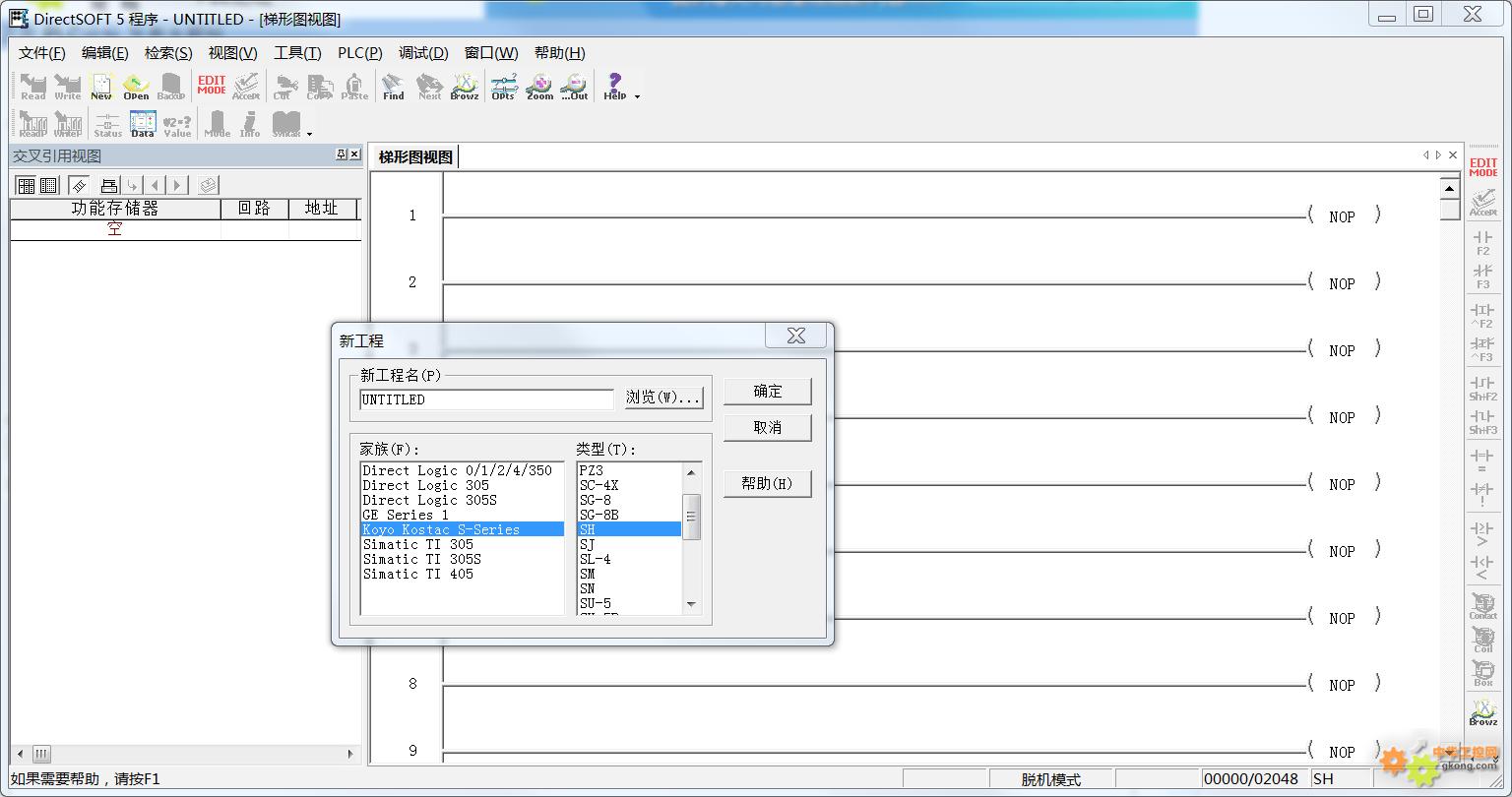

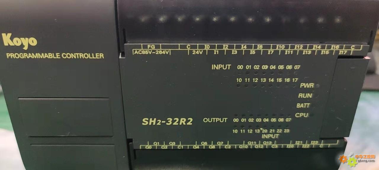

哪位大师知道这个PLC用什么编程软件?装了一个Directsoft v5.1,里面只有SH系列,是不是选SH就可以?

是的

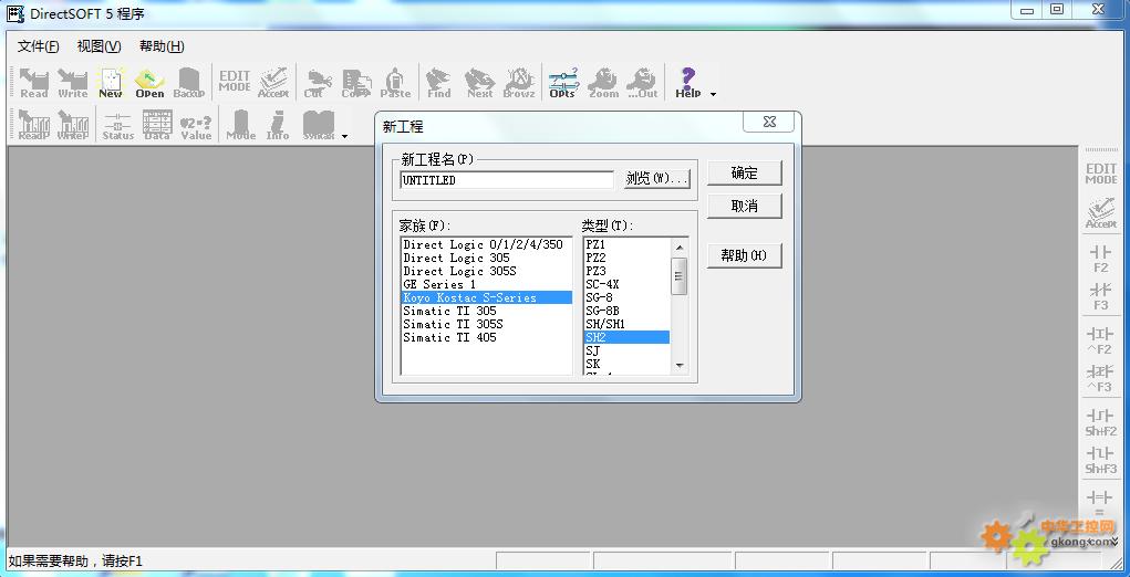

刚打开5.1的编程软件看了一下,是可以选SH2的,版本号5.1 Koyo R02 02
