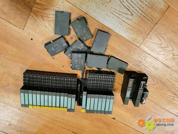

论保险丝的重要性…这一堆损失惨重啊

ET200S,还好;重新买吧;

供电错误?

前几天修个设备,忽然就黑屏,控制是一块集成电路板,开始一直修不好;给厂家打电话,厂家就说可能板子坏了;
后来找到板子上居然有个保险丝,隐蔽得很,再给厂家咨询保险丝大小(保险丝已经碎到座子里面了,整个座子都重新焊接),厂家说让直接用线短接,说他们之后生产的设备,全部取消保险丝了;
刚开始不懂为什么
后来懂了
这样再短路啊什么的不就真 的烧板子了吗?
这样不就可以多卖点板子出去了吗?
茅塞顿开·········

这个厂家好狠

前几天修个设备,十来年的设备,私拉乱接。传感器电源是由费斯托阀岛提供的,可能传感器短路了。阀岛直接报故障。西门子300故障灯也点亮了。要知道这全是配件进口的,厂家也已经停产了。好不容易发现阀岛上一个保险丝。怀着激动忐忑的心情换上,OK了。吓了一大跳。

题目应该改成论电源的稳定的重要性么

不要认证吗?做认证的恨不得上电就烧保险绝对能过安规。
