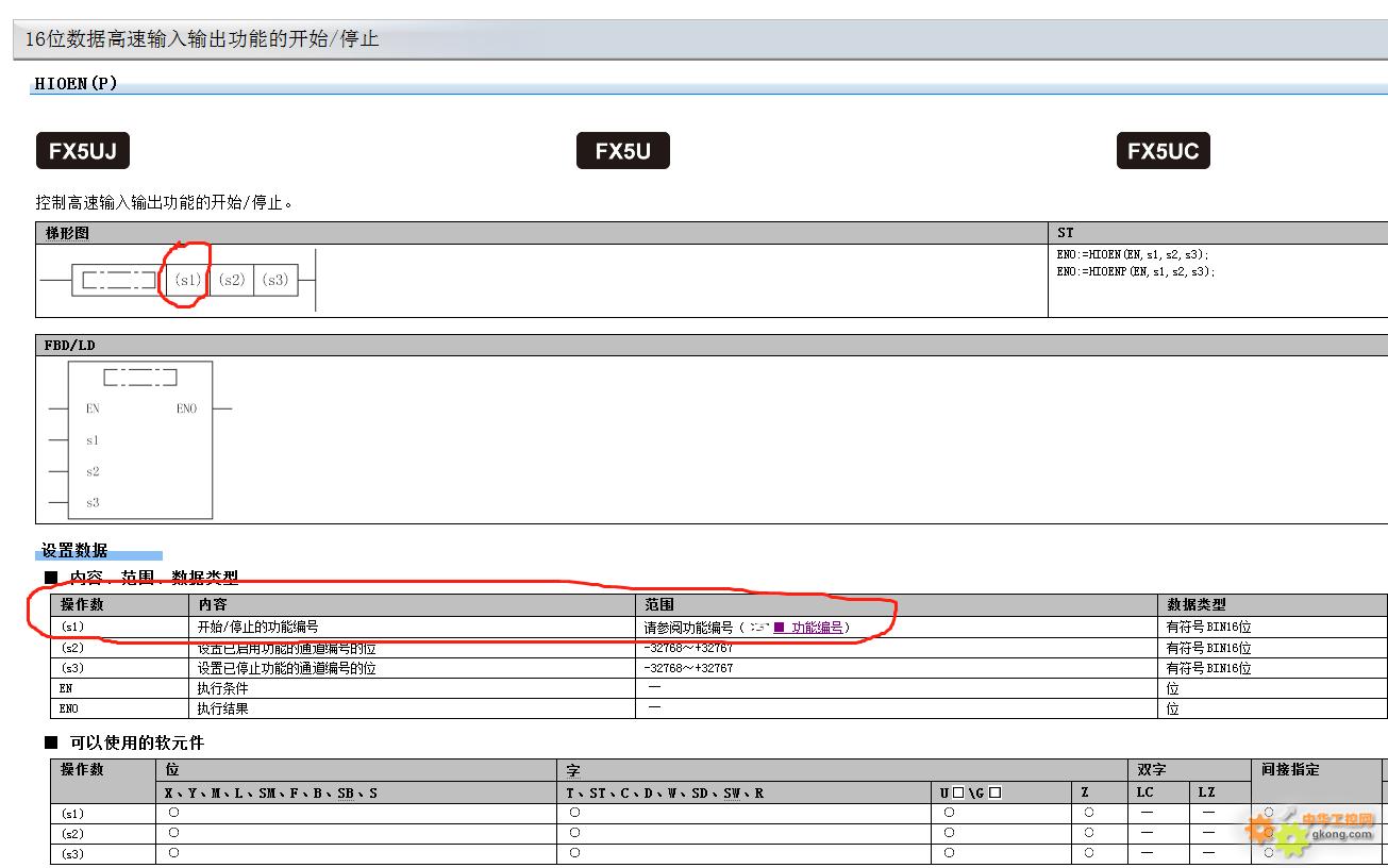

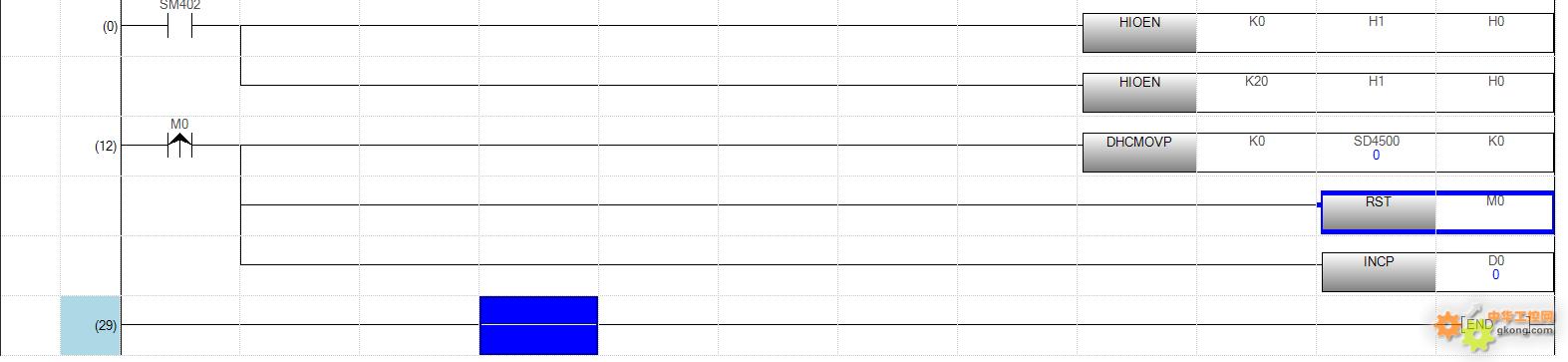

以前使用过三菱的3U高速计数器,那个好理解,每个X输入点对应上C235-C255,现在使用5U的高速计数器,有点难理解,我现在想使用X17,我应该如何启用!现在测试过使用X0作为使用点,使用了通道1没有问题,但是使用X17,用不起来,数据没法计数,这怎么一回事!

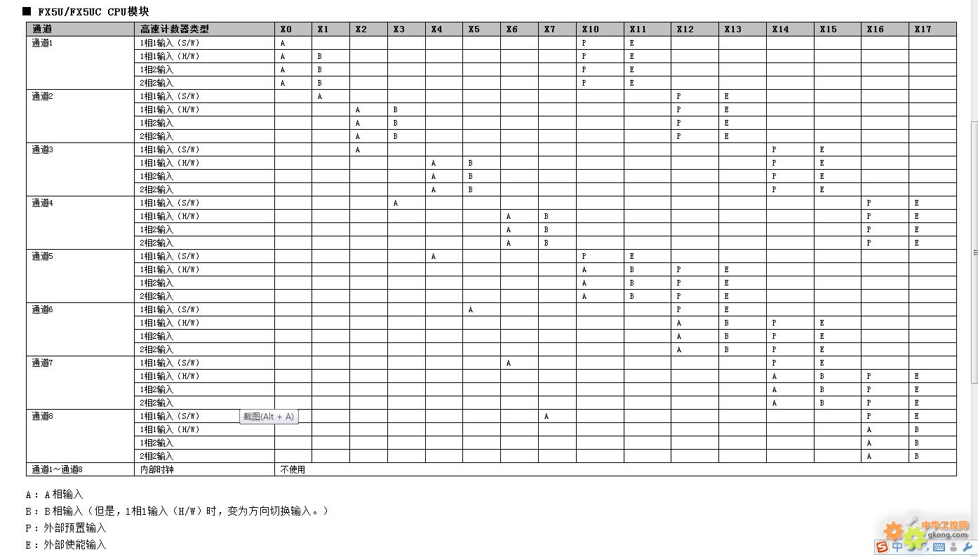

X17通道不是1吧?

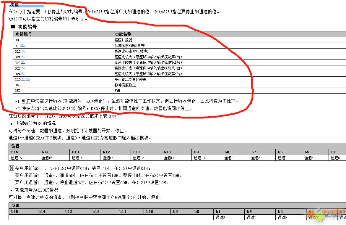

不明白,斑竹,能讲解一下吗?X17是HIOEN K17 H1 H0吗?

可以用通道8试试
