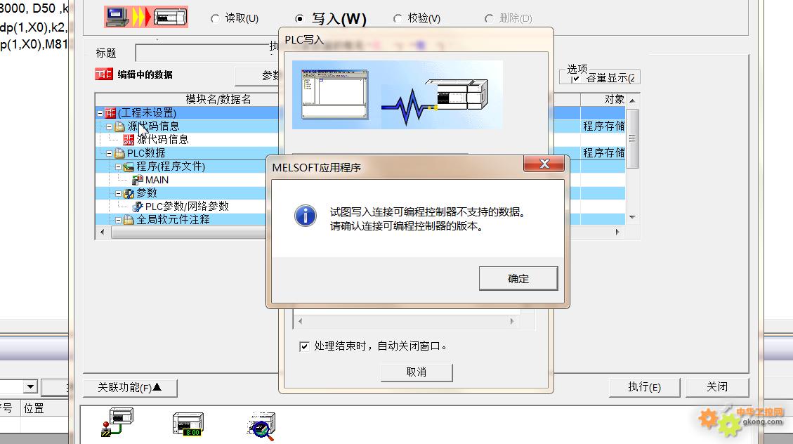

闲鱼图便宜买了个二手fx3u 下载程序出现下图提示 这是什么情况 我被坑了吗! 求大神看看怎么回事

看这个,好像PLC已经连接上了。
那就说明,人家东西还是实实在在的,应该不是骗子。
现在这样,估计是程序问题,或者PLC的版本跟软件对不上吧 ?
对比一下型号看看。

PLC上个图看下;

程序与PLC类型不匹配

你程序中选的PLC型号是什么呢?

全部清除,灌个空程序试下

读出操作可以不?

用到程序 与plc不符合,plc没问题的,自己的问题
