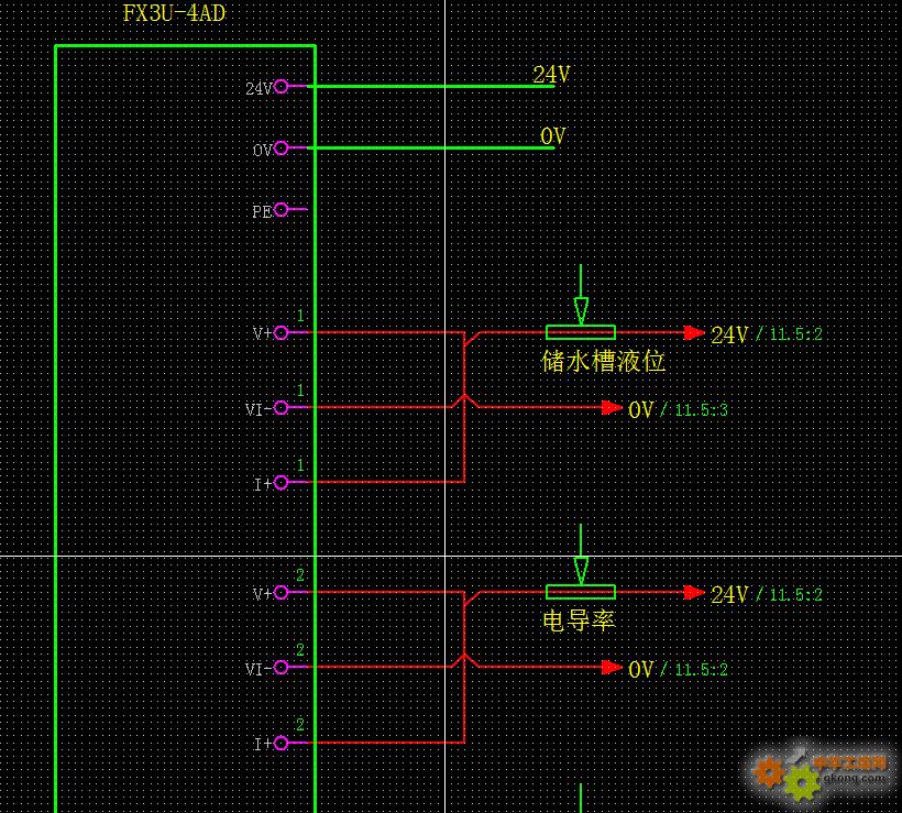

信号发生器接fx 2 n  -2ad模拟量模块,模拟4-20mA压力传感器,不知道怎么接线。

VIN和IIN短接,接电流正,COM接电流负

电流串 电压并

你的是几线制的,两线制的话,V+ I+短接接你的信号VI-接0v,另外一根线接24V

两线的。多谢。
