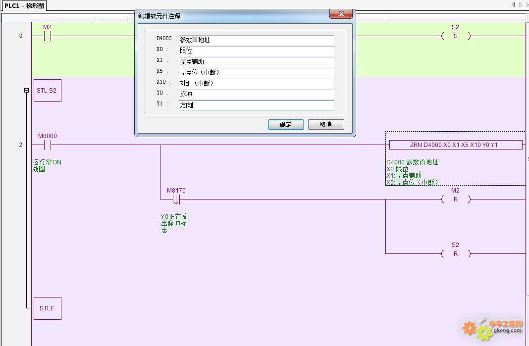

ZRN D4000 (参数首地址) X0(限位) X1(原点辅助) X5(原点) X10(Z相) y0 y1
型号XC3 42T X5和X10是指定端子(外部中断用)
D4000参数设置的也没问题 D4000 (500) D4002(100) D4004(100) D4006(500) D4008(0) D4010(1)

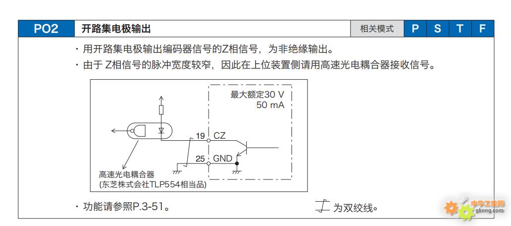

用的是松下A6 19号脚 Z相信号接X10
有时候就是找不到Z相点。。。

就是找不到原因 太奇怪了

我怀疑是PLC采集不到信号,你可以用高数计数测试一下,看看有没有漏计的。我曾经用信捷PLC与台达伺服是计不到的。

高精度不是ZRN吧。貌似要用类似三菱的DSZR。具体的看看手册。

增加一个轴需好几个输入点,以前用信捷遇到过回原点速度设快了根本不减速直接过冲..

信捷高速计数器,是C600 把伺服19号脚 接X0 程序是 LD M8000 OUT C600 K999 但是一直没有计数 这样检测对不对?

我还调过 Z相脉冲的宽度 好像起不到一点作用
