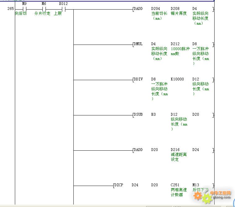

看到有关用编码器切长控制的程序,要设置把一个一万脉冲毫米数的参数写入一个停电保持寄存器D里,后来又用这个数据参与相乘,又相除,为什么不用“每毫米脉冲数”,直接相乘,不少一步运算吗?

程序确实可以简化,但编程人可能考虑的是,以上处理能够看到原始的参数是如何转变的,便于今后能看懂。

可能是为了适应不同型号的编码器。

这个程序我是看不懂
10000脉冲mm数 ,按字面意思理解就是10000个脉冲换算成实际工程量是多少mm,假设是100mm,然后假设切497mm,锯片厚3mm,那么
497+3=500
500*100=50000
50000/10000=5
0-5=-5

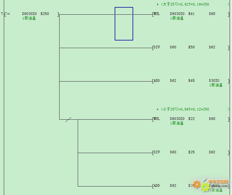

以下是本人曾经用过的程序,程序已经化简,为了便于今后看的明白,在注释中专门做了说明。

就是个伏笔,当与计量仪表有较大差别是乘除就不一样了,修正方法之一

我也看不懂,你连上PLC在线监控,看看那些寄存器的数值是什么?
我一般写程序是越简单越好,这样辞工好交接,没有手尾.但有的人相反,故意写得很乱让别人无法接手,常用的手法就是在注释上误导人
