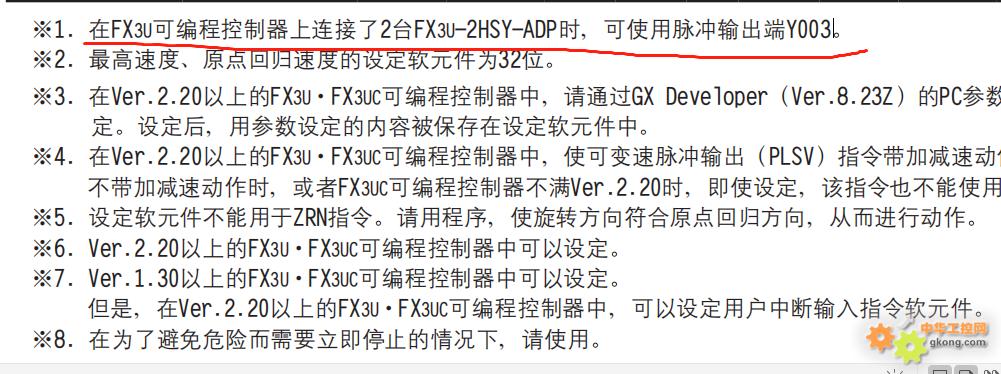

问题1 :看资料是FX3U-2HSY-ADP 可以控制2轴 ,那不是一共可以控制5轴了吗?
问题2: 三菱的手册上又写的
在FX3U可编程控制器上连接了2台FX3U-2HSY-ADP时,可使用脉冲输出端YO03。
好家伙,为什么要2台FX3U-2HSY-ADP,2台FX3U-2HSY-ADP 只增加了一个轴 ???
晕了!
是的。
问题2: 三菱的手册上又写的在FX3U可编程控制器上连接了2台FX3U-2HSY-ADP时,可使用脉冲输出端YO03。 好家伙,为什么要2台FX3U-2HSY-ADP,2台FX3U-2HSY-ADP 只增加了一个轴 ???
准确来说应该是额外增加了一轴,因为如果不加模块或者只加一个模块Y3是用不了的,本体3轴,加一个5轴,加两个8轴了。

版主的意思是只加一个FX3U-2HSY-ADP ,Y3还是用不了的是吧, 加2个FX3U-2HSY-ADP,Y3才能用,才能发脉冲 是吧

是的,这关键是三菱的意思

我听别人说过,不加模块的话,Y3好像也可以发脉冲,好像定位有一点问题!
