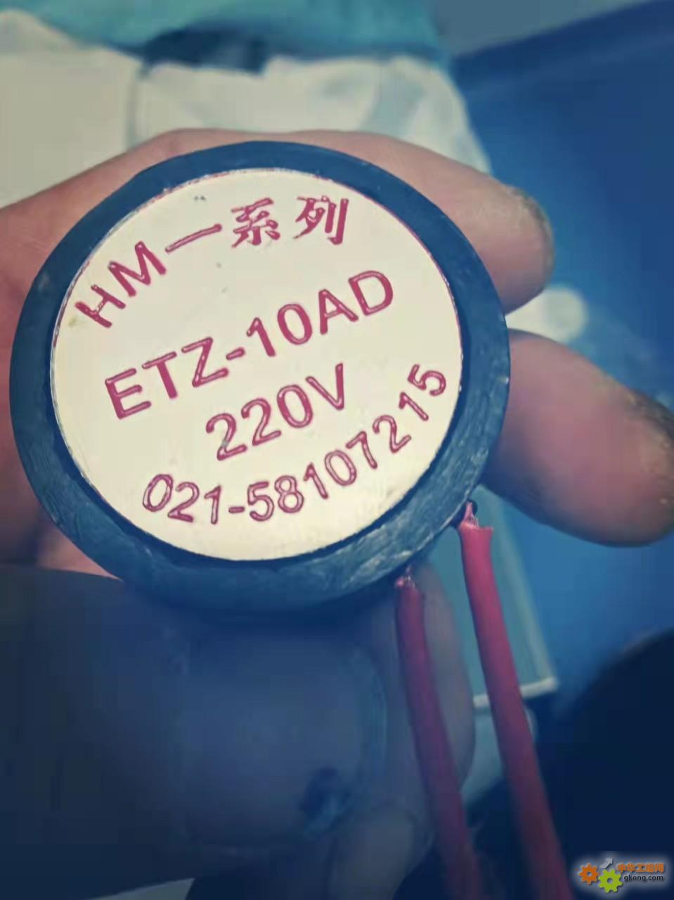

这是什么?调压还是调频?

AC220V.

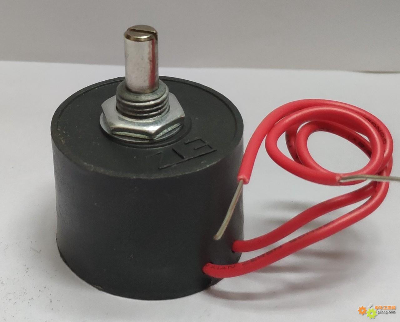

那边就一个电位器。引出两根线。负载是振荡盘线圈。

应该是通过调电压改变频率

具体看看线路就明白了,如果有一堆的电子线路,不排除是通过斩波方式调节

调压,普通震动盘控制器差不多都是调压

无任何说明书资料,网上找不到这种类型的。厂家电话不通

是不是就是个双向可控硅交流调压电路,和调光台灯电路差不多吧?

调压非调频,把它接到吊扇估计也能调速,反过来用吊扇电子调速器接振动盘估计能动一下,能坚持多久烧就很难说,楼主的控制器电流为10A比吊扇大很多。

谢谢大神。就是这个
