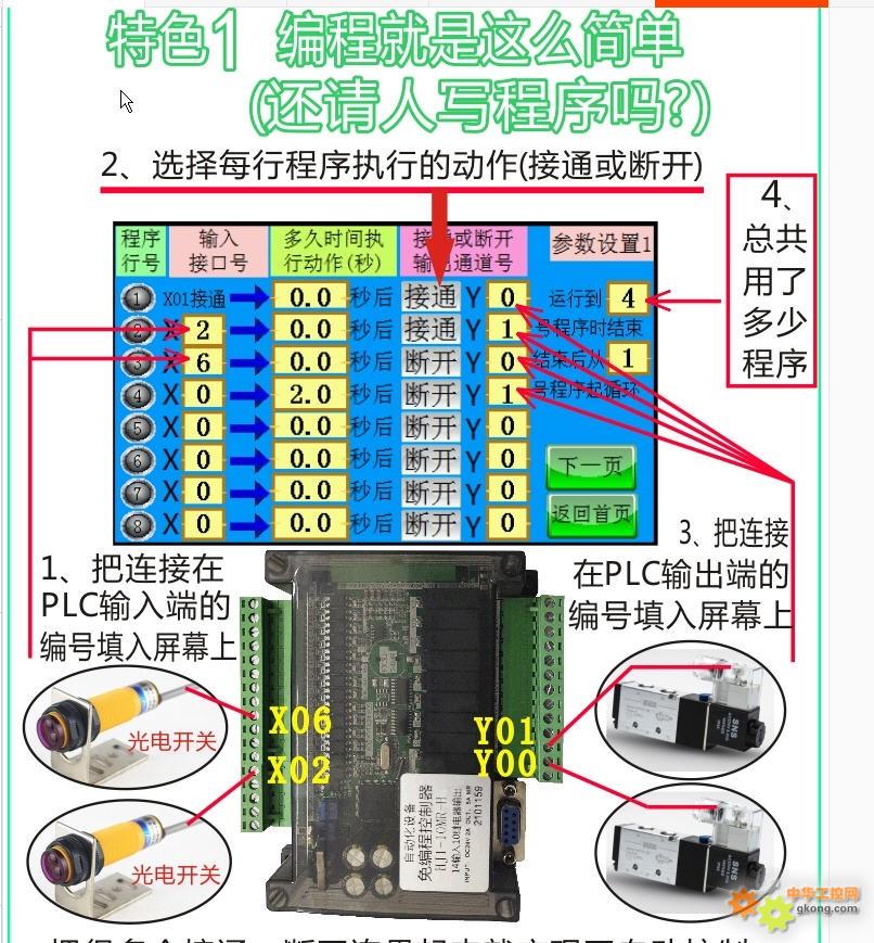

表壳车床(深圳叫油机)就是用的先进先出和解码。如动作要求1、3、4、2,这时按顺序手动操作一下就可以了。如果要变成:2、3、1、4,同样也是按这个顺序操作一下。
我只知道可以这样做,但是我没有写成功。

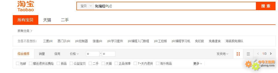

不会编就找马云,有这样的产品

维持一个指令序列,例如一个先入先出的结构。运行部分使用步进方式。
例如序列为1,5,7,2,那么当从指令序列中得到工艺步是1,就执行步1的步骤,触摸屏方面只需要向这个先入先出的结构填写数据就可以了。
梯形图的话使用步进编程,ST语言的话使用CASE语句,或者直接使用SFC写程序,和电梯的编程没有什么两样,只不过电梯的执行序列中要进行方向判断。

16楼那控制板实际上应该是表格控制器,可以说是程序中的步控制,那板比较适合用于一些有时候要做动作修改的非标机,比如纽扣电池封装机,实际上比PLC应用方便,不需要专业的编程知识。板卡有给你控制软件,类似表格,写动作的过程实际上就是填写IO关系
