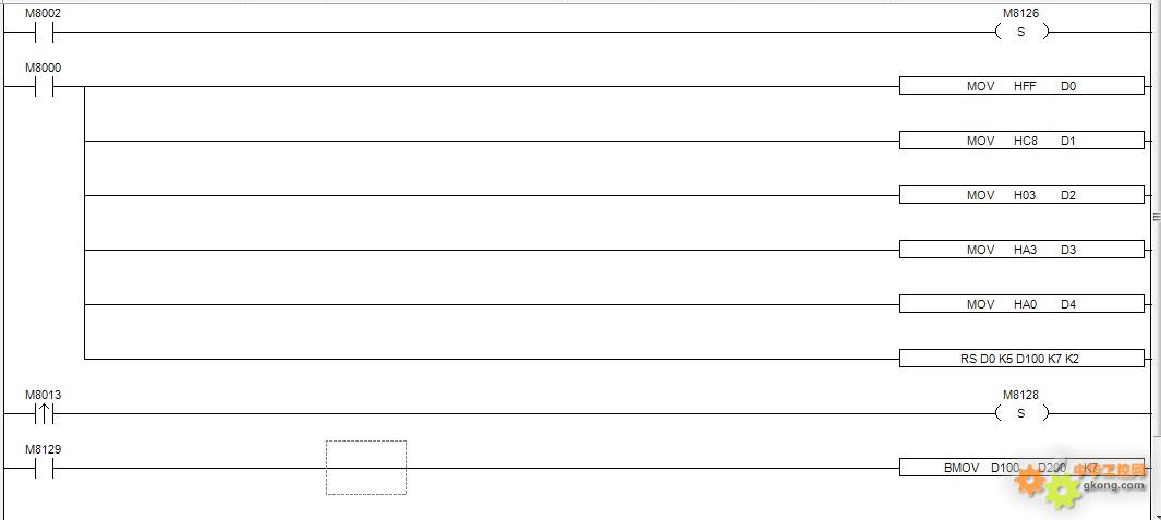

rs指令发送FF  C8 03 A3 A0     数据接收格式 FF C8 05 A5 A0 00 00   在数据监控里数据返回不一样  串口调试助手返回是对的   这是什么原因呢   请大家帮忙指导一下   哪里出的问题?

以上是传感器资料和监控数据情况  请大家指导一下

你这个程序应该不对,看看手册的F章6节。

用串口调试助手测试一下你的PLC程序,看看对不对
