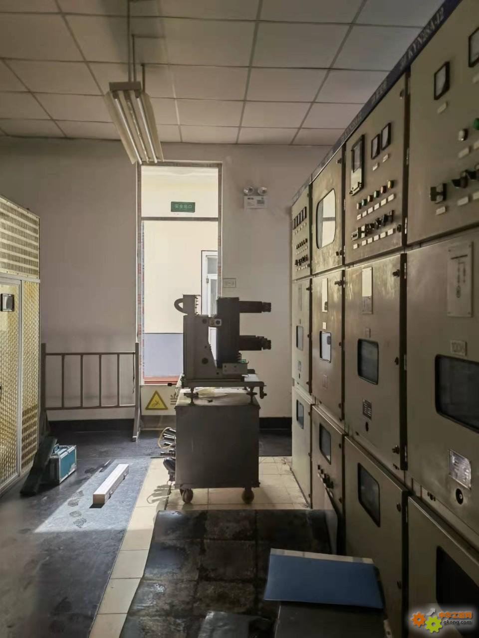

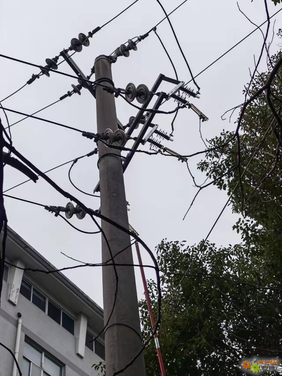

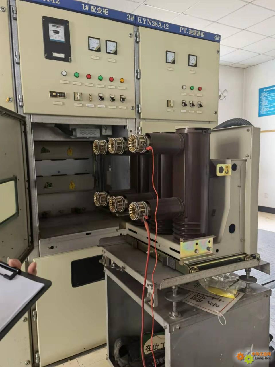

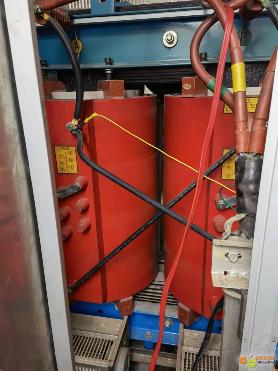

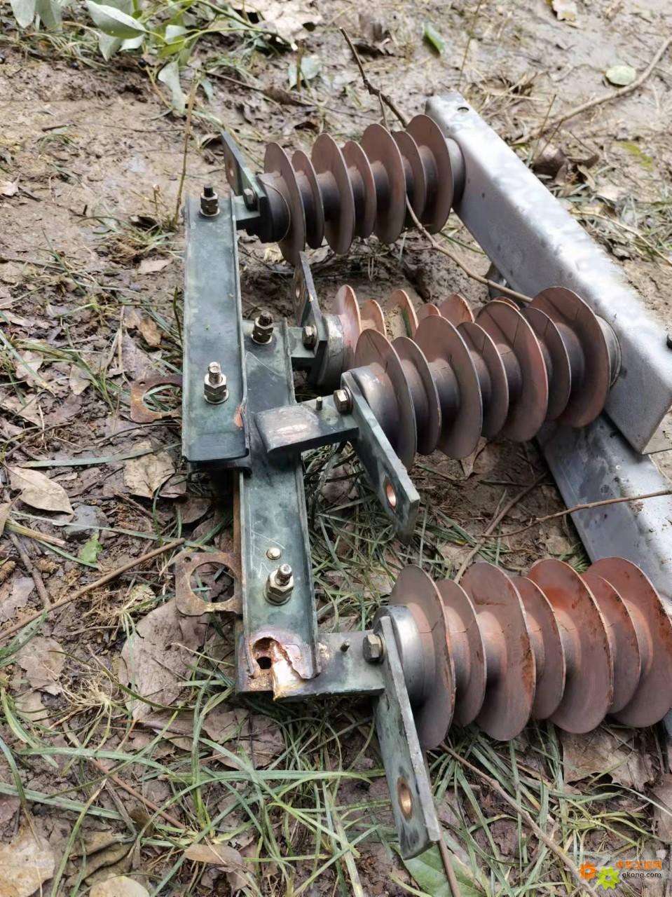

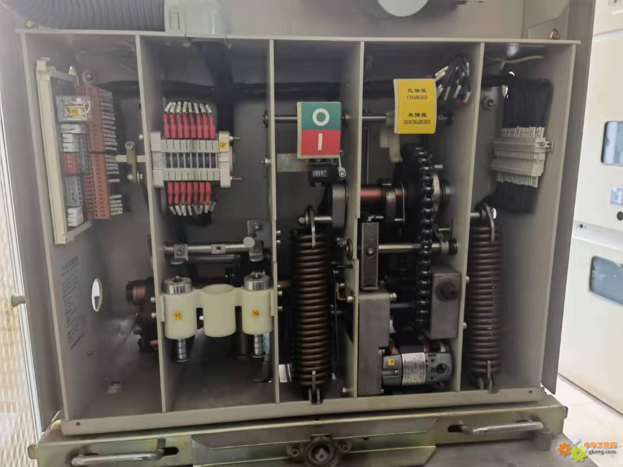

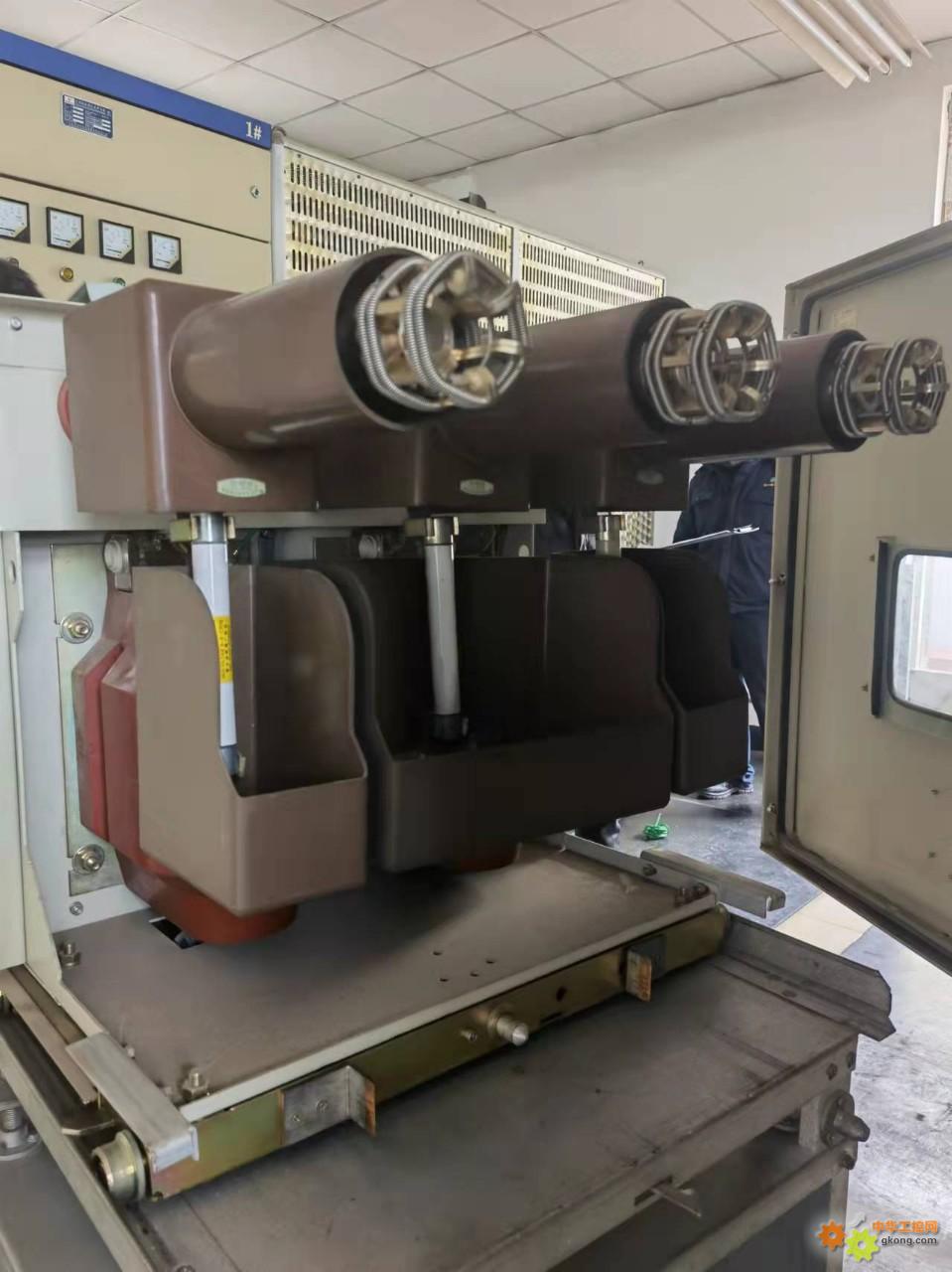

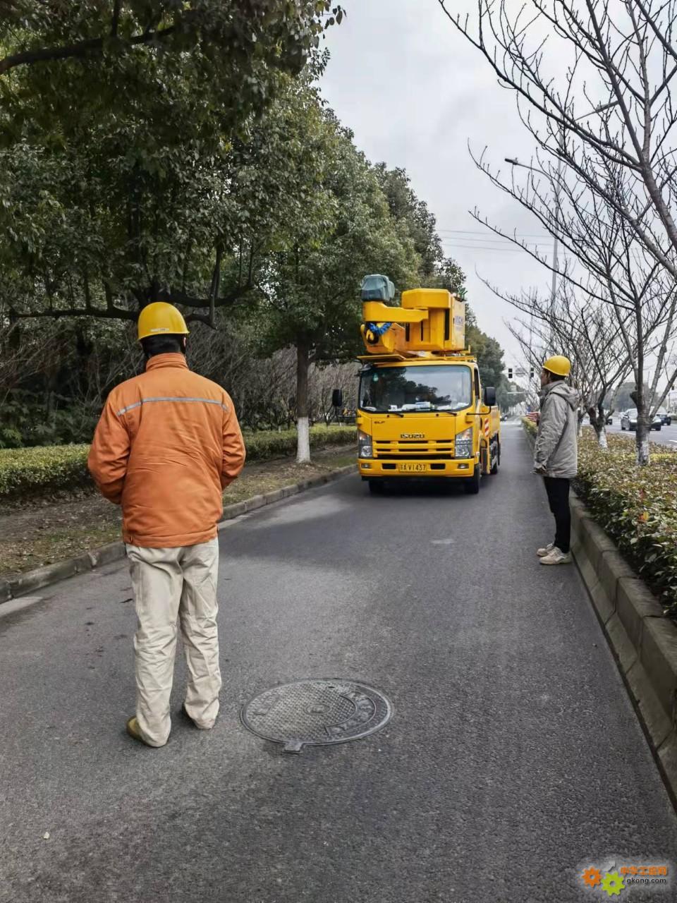

2月7号10KV外线故障导致一个场站断电,由此开始了跟10KV高压线路近距离切磋的机会,高配间测试是少不了的,高压开关,PT,变压器,高压电缆都做了个遍;户外线路是主角,10KV刀闸开关更换,柱装开关整体跟换,还有带电作业车登场。

户外10KV,电力公司管的;户内的,他们都不管了的

老用户(有刀闸)资产界定:刀闸上端(含刀闸整体)是电力公司资产,刀闸出线后是用户资产
新用户(没刀闸)资产界定:柱装开关上端(含柱装开关)是电力公司资产,柱装开关出线后是用户资产

这几个柜子不都是电力公司负责配套的吗

不是的,资产界定在2楼说明了喔,估计好多人只知道高配是用户的,户外是供电公司的

去年到山东客户,就是电力公司从外刨沟引入大线,盖的平台小房子,还弄了个围栏,线沟地面标有高压线字样……
客户说围栏内是他们的地方

图片原来排好顺序的,上传后次序全部乱了

发表于:2022/2/10 18:41:02
高压真空断路器
