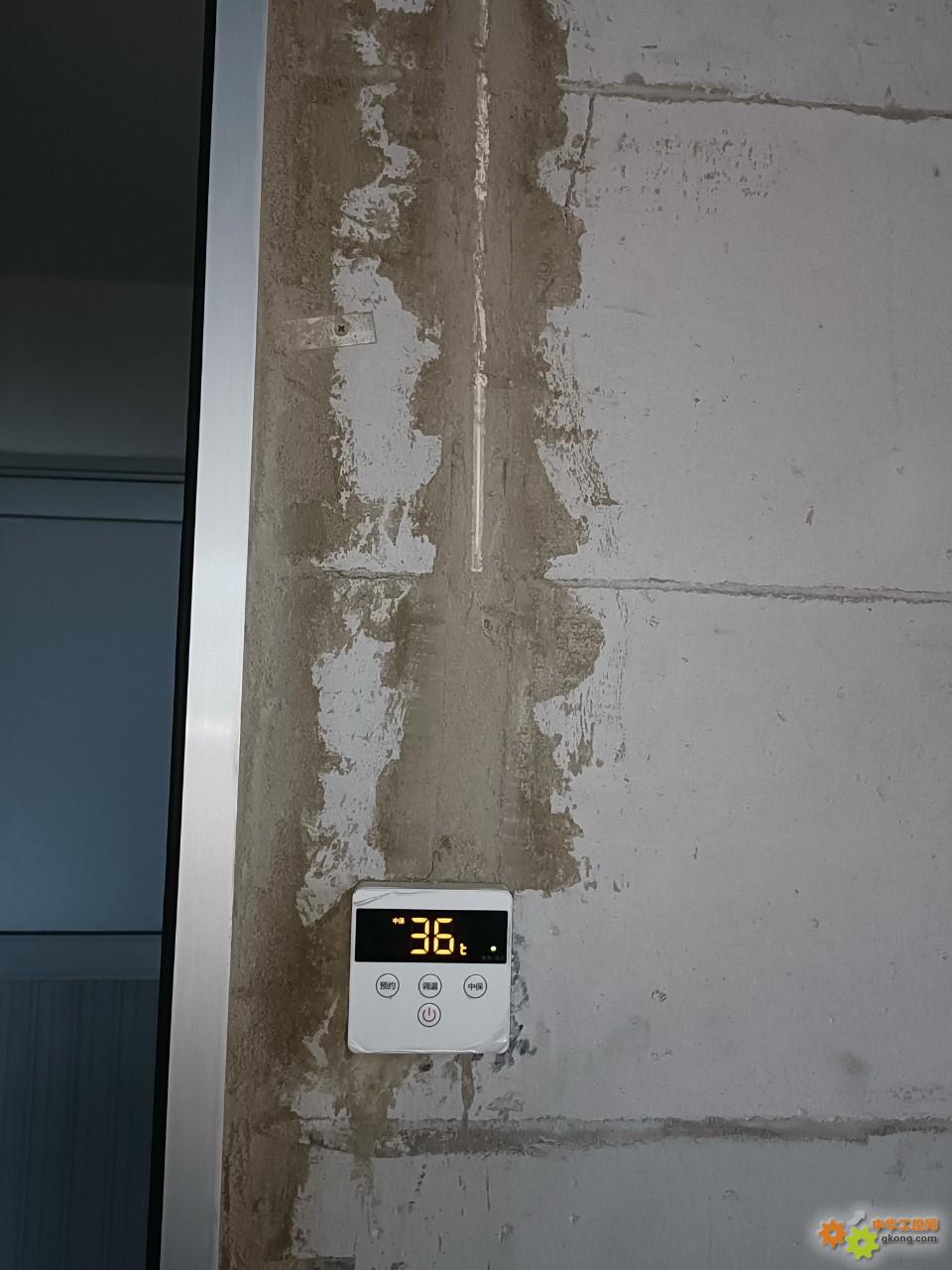

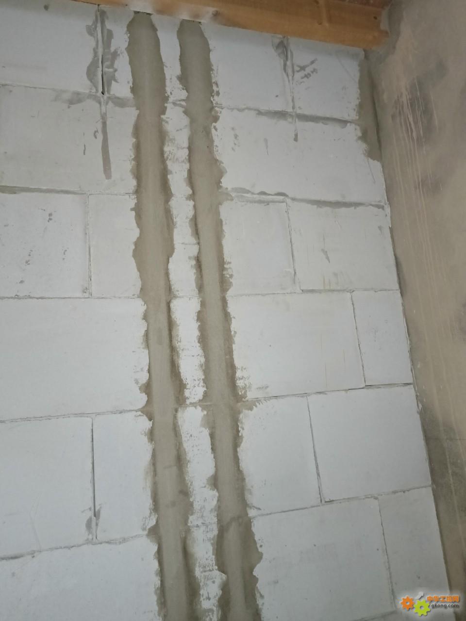

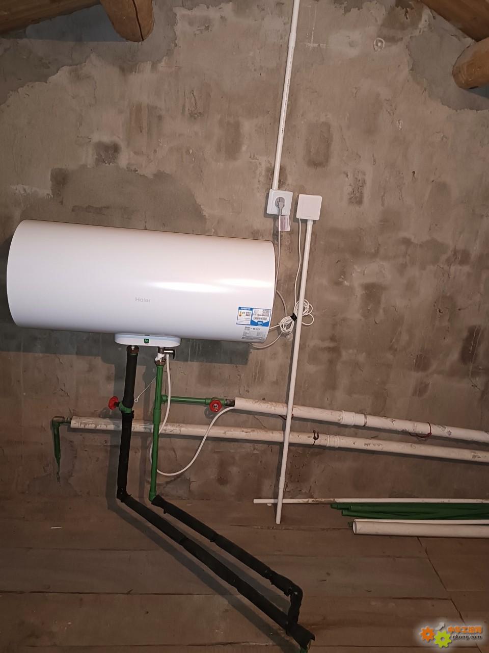

家里几年前安装了太阳能热水器,有太阳时候洗澡用热水挺好,冬天这三四个月雨水多就不方便了,洗个澡还得等太阳好的时候(没有安装电辅热,热水管拉到了一楼的厨房水槽用水,断断续续用水,如果安装电辅热有点费电了,厨房水槽这里加了小厨宝,使用比较方便了)。年底放假前在网上买了一台电热水器,可以隐藏安装的,把电热水器安装在三楼卫生间上面的阁楼里,这样没太阳想洗澡也方便了…卫生间隔墙前面房间还没装修,加个热水器还挺方便…大年26开始放假,用了二天时间安装,使用起来还挺满意…今年过年天气不好,初六和朋友去爬了一下浙南最高山括苍山,其它天天窝家里…

热水器这样安装最好了,更换维修也方便。为什么没有那种直接放地上的支架选呢。那样有的地方都不需要安装直接放地上。

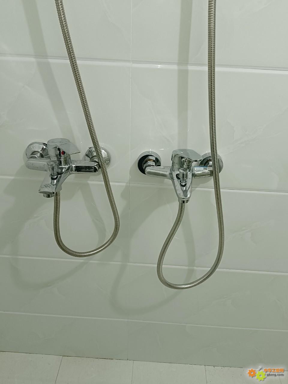

装两个水龙头
如果把两路热水并联是不是更好呢?

太阳能的前几年安装的,管路磁砖贴好了,这样安装的好处不用另外加阀门电磁阀等切换呀!有太阳就太阳能,没太阳想洗澡就电热水器了…太阳能不是承压的,电热水器承压的,自来水压力多大,出水压力就多大,不能简单的并联使用…

对呀!没看到过可以直接放地上的,我安装阁楼,空间大,还是挺方便的…

空气能虽然贵点,但省电,这边员工宿舍和酒店很多都用,用起来也方便

空气能也考虑过,省电,但如果故障的话维修麻烦,一年最多四个月用到电,感觉电热水器费点电还是能接受的…
