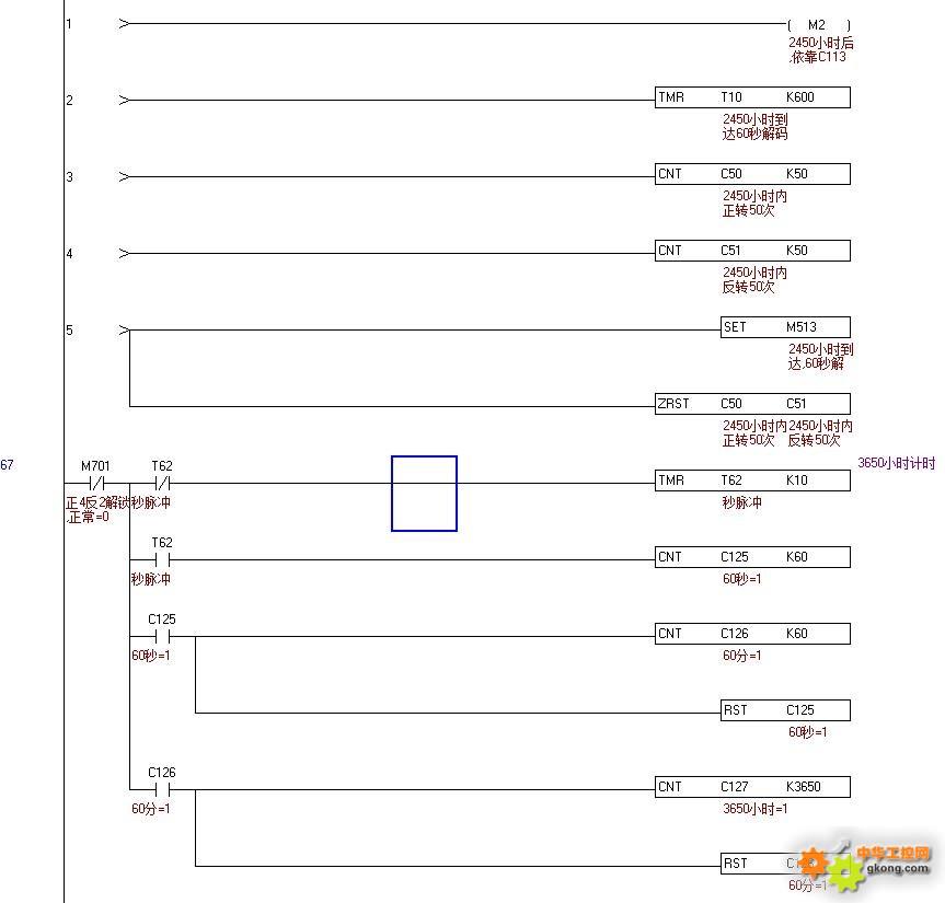

求大神讲解,三菱plc程序这样子写有什么好处,m8040具体作用是什么,M8034的作用

M8034 停所有输出的
M8040 禁止转移

用时间或者次数控制M8034,可实现程序自动关闭,本人就遇到过,操作工说PLC坏了不工作了,害得我忙了大半天,最终发现就是这个M8034(台达是M1034)已经锁死。以下就是自动关闭的程序:
