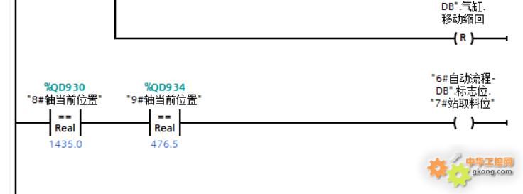

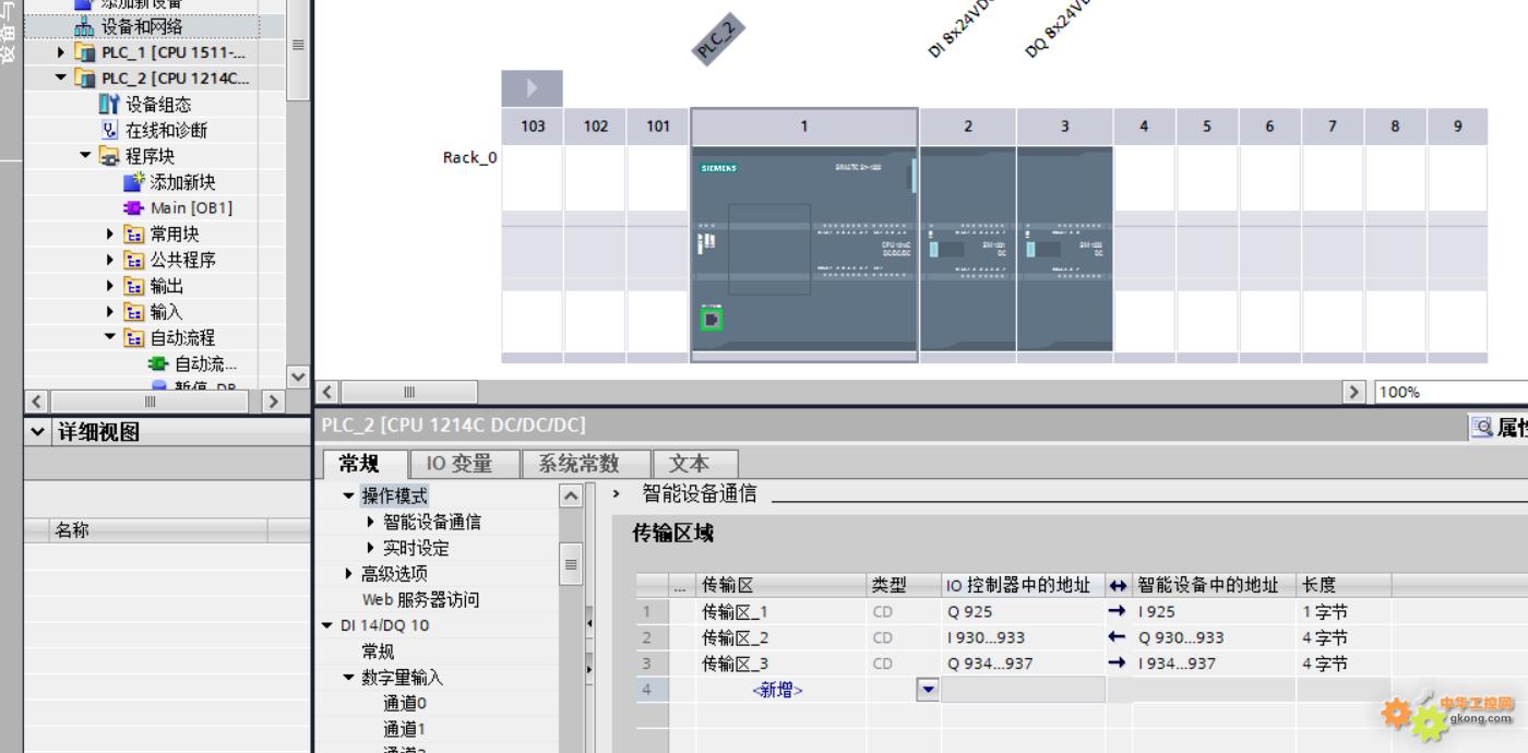

我要把1200PLC的两个伺服轴的当前位置传到1500PLC里面

这是1500里的程序

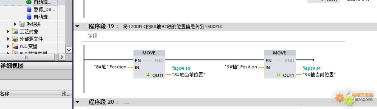

这是1200里的程序

需不需要在1200PLC里将轴的当前位置浮点数转换成双字,再把双字发送给1200的Q区,在1500的I区读出来

搞定了,把ID和QD的数据类型选成浮点数就行了,不需要转换

是的,传递给映射区就可以了。
