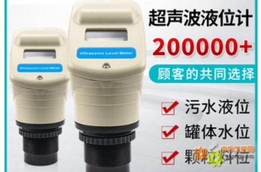

不管什么传感器  液位在 似满非满的状态下  液位传感器会出现信号震动现象   我不想通过延时来处理   有什么更好的方法吗?

这种情况是安装问题.你可能没有按说明书安装.安装说明一般会让最高液面离发射器有一定距离.
简单说就是超声波液位计的发射面距离满液位太近.在响应的临界距离或者小于最小响应距离.造成波束反射或多次反射,监测信号不准.
或者周围有反射物,比如太近的管壁/结构.
一般超声波传感器有个约30cm的监测盲区,这个区域监测不到,或者响应不了,就如同倒车雷达.
在满液位时,可能液面离发射器太近,那么可能监测的就是2次反射波.比如盲区是30cm,而页面到达离发射器/接收器20cm,就产生80cm/2的距离.

液位变化很大吗?微小的震动其实传感器内自己进行了滤波处理的

槽体本身是不是震动很大,我们公司之前就有过,电机功率大转动的时候带动槽体震动,液位波动很大后来加了一节软管通出,减少传感器的震动
