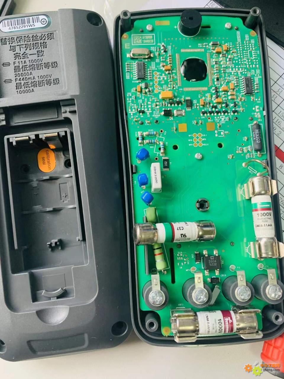

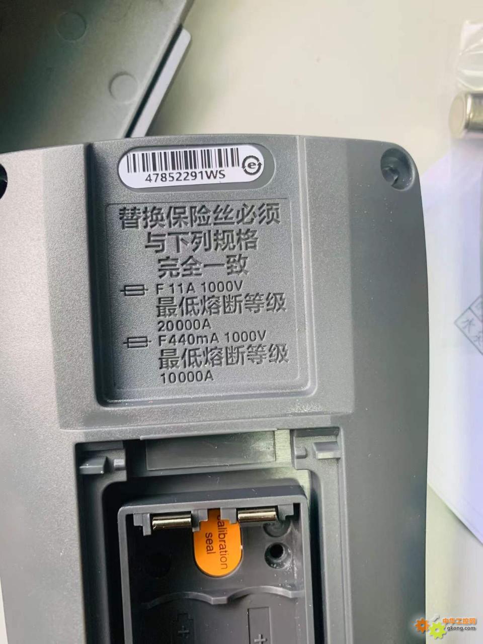

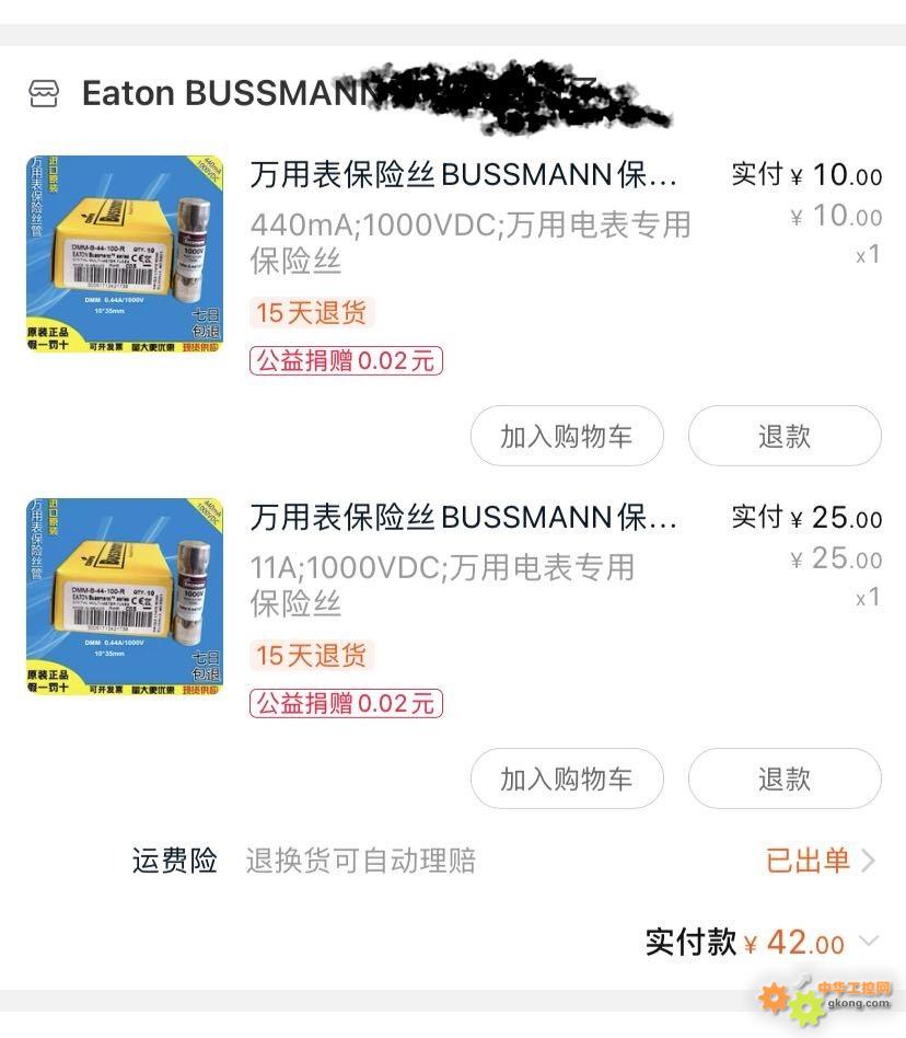

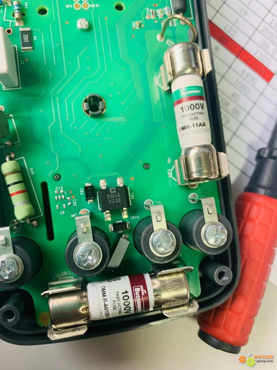

一不小心电流测量后没换挡测电压,直接熔断了,上网查了下,Fluke 15B+,万用表,2个熔芯,Bussmann,1000V/11A, 1000V/440ma,各一只,前者25元一只,后者10元一只,含邮费一共42大洋,为了安全下本各买了1只,有没同样经历换过的举举手?表情

也有其他类似的厂家在卖,没敢买,还是找了个专门店买的,虽然贵了些但感觉靠谱点,自己这里有普通的熔断器,为了安全算了还是不用了,用原品牌的快熔。

不贵,看看87V的保险管。。。

比普通保险管贵了不少啊。

这个保险丝这么贵?第一次知道啊
