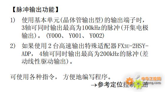

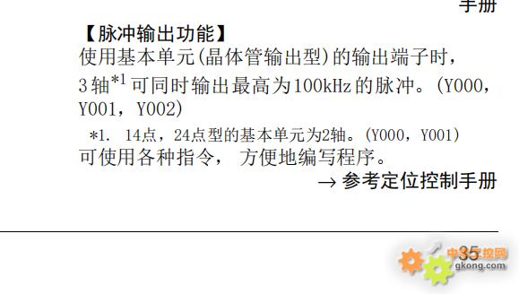

FX3GA-24MT能控制3个轴吗?FX3哪个型号可以控制3轴

FX3U
FX3G FX3GA
大家一起学习

以下是引用XZMLCC2021/12/15 13:49:45的发言:
更换成FX3GA-40MT-CM就行了;

3GA 40MT或60MT就可以了,24MT的型号只有二轴的;3U可以,但价格上比3GA是要高的;
