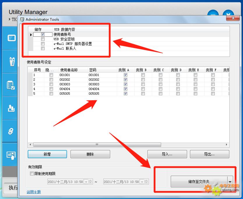

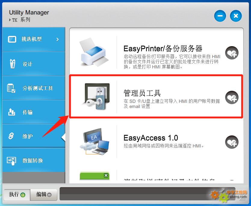

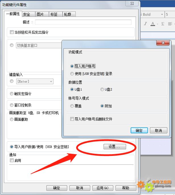

刚研究了一下威纶通触摸屏,的确有可以设操作账号限制的地方,不是全部触摸屏型号都有此功能。然后需要在编制触摸屏画面程序的时候,一起进行导入账号信息。
[此贴子已经被作者于2021/12/13 11:16:47编辑过]

不用管它了,密码没在触摸屏,也没分级就一个设置密码,使用动态/固定/混合三个之一,客户最后设定那个自己都说不清楚了。
这类设备,参数设置/调整多在初装,大修or维保
客户不动,客户开机正常就基本不管了,最多是调整一下运转模式,大多数一年调二次,个别客户开机后就不动了,有条件的/重要的客户上双机or多机轮换。
