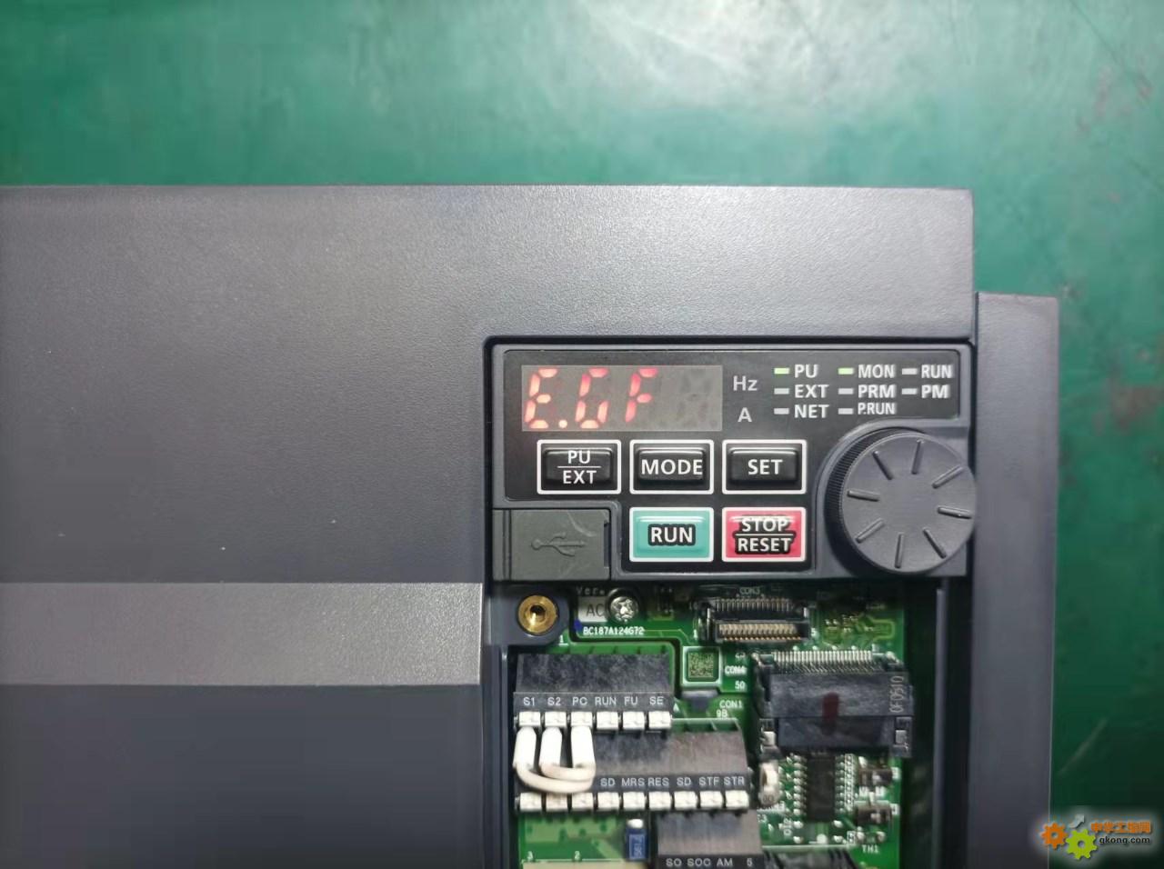

三菱E840变频器拆掉模块后运行报EGF故障,输出测接地短路过电流,请问这个故障能屏蔽掉吗,还是驱动板有问题?

模块坏掉了,已经把模块拆了。拆掉模块后,启动报EGF故障,输出测接地短路过电流

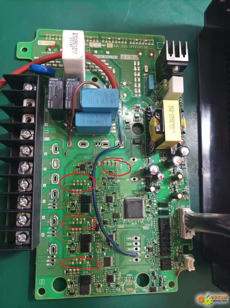

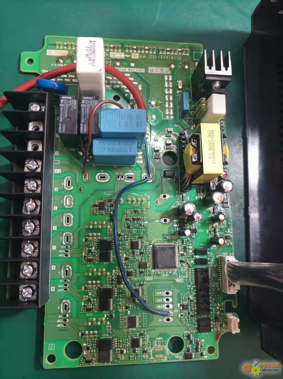

发表于:2021/12/14 10:37:17
回复 #2楼 AlsacePMuhLG
把上桥三路的驱动脉冲信号引到下面三组电阻分压部分,启动仍然报EGF故障,请问还需要接哪里?

发表于:2021/12/14 10:47:35
回复 #3楼 hongshuipop3
那不知道了!你问S开头的版主,看他心情好不好!前几天他才修了几台800系列

发表于:2021/12/16 11:03:59
为什么不装上模块再试,拆了模块试机没什么意义

发表于:2021/12/16 11:27:26
蛇会大学
在
2021/12/16 11:03:59
赞同说法!驱动板几个光耦相关电路检查确定是好的吗?

发表于:2021/12/16 14:38:04
蛇会大学
在
2021/12/16 11:03:59
看来你是不懂修理变频器,驱动电路坏了要不带模块测试好驱动信号正常再装模块试机,这样就不会炸模块;不确定驱动信号修复的情况下装模块试机有可能会再次炸模块。

发表于:2021/12/16 15:29:39
wangjlcs
在
2021/12/16 14:38:04
蛇会大学
在
2021/12/16 11:03:59
像你这样左测右测,一个月能修多少台?
我一个月修三十多台,同事都说我修得慢
会修的人自然知道如何避免炸模块

发表于:2021/12/16 16:44:51
回复 #8楼 蛇会大学
模块至今都没买到,没事就拿出来测测,学学怎么屏蔽三菱变频器
