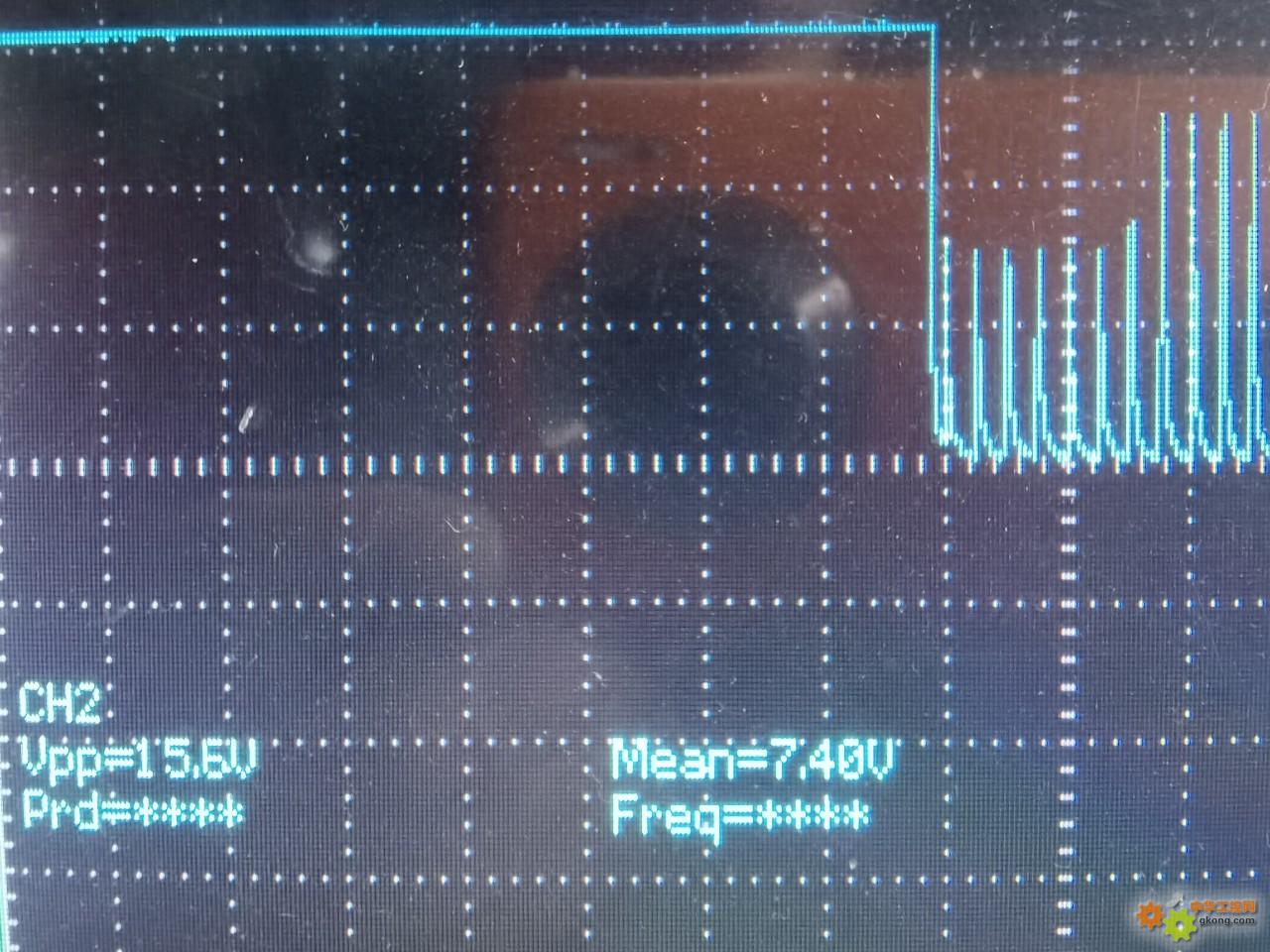

ACS510-025A六路驱动波形异常

发表于:2021/11/28 21:10:45

发表于:2021/11/28 22:24:54
更换电解电容试试

发表于:2021/11/30 22:45:56
回复 #1楼 463318744
6路驱动波形都是这种情形,供电的820UF电容换过,主控板是正常的,虽然6路都有驱动波形的轮廓,但装上模块UVW近乎没有输出.

发表于:2021/12/1 11:18:58
一级一级往前看,看到正常的。

发表于:2021/12/1 11:27:50
看看驱动缓冲的供电0.1微法的小电容

发表于:2021/12/1 20:48:24
回复 #2楼 lf2039952
用示波器分别查看驱动芯片输入端的信号,然后再检查驱动芯片供电稳定性。
