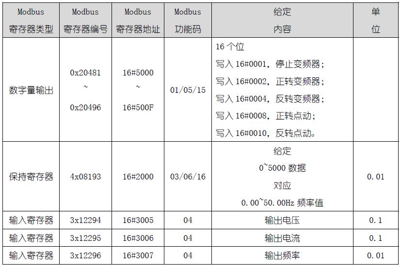

四、顺丰通W200变频器Modbus通信寄存器地址表:

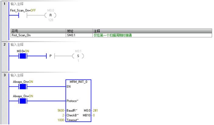

1、网络1:初始化复位各标志位
2、网络2:Modbus RTU主站初始化完成后置位M0.1,即可进行读写操作
3、网络3:调用MRM_INIT_0指令实现Modbus RTU主站初始化,各个参数如下所示
输入参数:
ProtocolSeting:通信协议选择,为1选择Modbus协议;为0选择PPI协议,故而一般使用SM0.0
BaudRateSeting:通信波特率设定,这里设定9600,即就是通信波特率为9600bps
CheckBitSeting:校验方式选择,这里设定为2,即就是校验方式为偶校验
TimeoutSetting:超时时间设定,单位为毫秒,这里设定为1000毫秒
输出参数:
CompletionMark:初始化完成标志位
ErroCodeOutput:错误代码

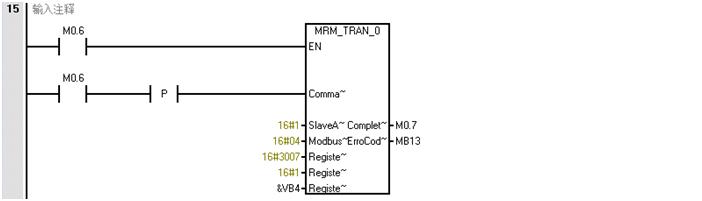

网络8:写操作命令执行段,调用MRM_TRAN_0指令,各参数如下所示:
输入参数:
CommandWSwitch:命令开关,为1时开始执行MRM_TRAN_0指令、为0时停止执行;
SlaveAddressID:从站站号,范围为1~247;
ModbusFunction:Modbus功能码,支持1、2、3、4、5、6、15、16等8个功能码;
RegisterAddres:寄存器地址,设置范围为0~65535;
RegisterNumber:寄存器数量
对于 01 和 02 功能码,设定范围为 1~1920 个位
对于 03 和 04 功能码,设定范围为 1~120 个字
对于 05 和 06 功能码,设定为 1
对于 15 功能码,设定范围为 1~1888 个位
对于 16 功能码,设定范围为 1~118 个字
RegisterBuffer:读写缓冲区,参数 RegisterBuffer 是间接地址指针,指向 CPU 中与读/写请求相关的数据的 V 存储器地址。
输出参数:
CompletionMark:完成标志位,当 MRM_TRAN_0 指令执行完成后,该标志位被置位
ErroCodeOutput:错误代码

15、网络15:读输出频率程序命令段
16、网络16:读取到的输出频率暂存至VW104中,复位各标志位,判断有无写操作
