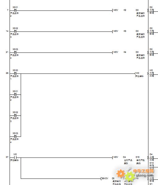

是的 如果突然停机 有可能会有工人把上面的板子人工拿走,后面的排续就会有问题。我担心的也是这个。

传送带上面加编码器,然后加对射传感器,经过的时候,记录起始脉冲

最好的办法就是不管入口,在出口识别甄别ABCD产品.

生产流程工艺的控制(自动化设备控制原理),分为两部分:
第一部分是设备的管理(操作管理,物料管理,人员的管理),第二部分才是自动化系统程序的管理。
两者的区别就是
第一部分要用规章制度去约束人,违规就要警告罚款等等;
第二部分才是程序的智能管控,比如不按操作顺序启动设备,不按工艺乱添加物料,系统自动识别停机等等。
因为第二部分可以部分替代第一部分的管理,所以生产工艺部门,非常喜欢把管理的职责全部丢给程序去完成,这时候程序的投入是更加需要花费更多的,比如你的情况,需要给AABC粘贴物料条形码,并给设备增设扫码枪进行识别。

问题不明
进口是一个还是几个
出口同样问
如何识别A-B-C-D自动-人工?
出口识别靠记忆,还是有传感器
要求不同方法不同
