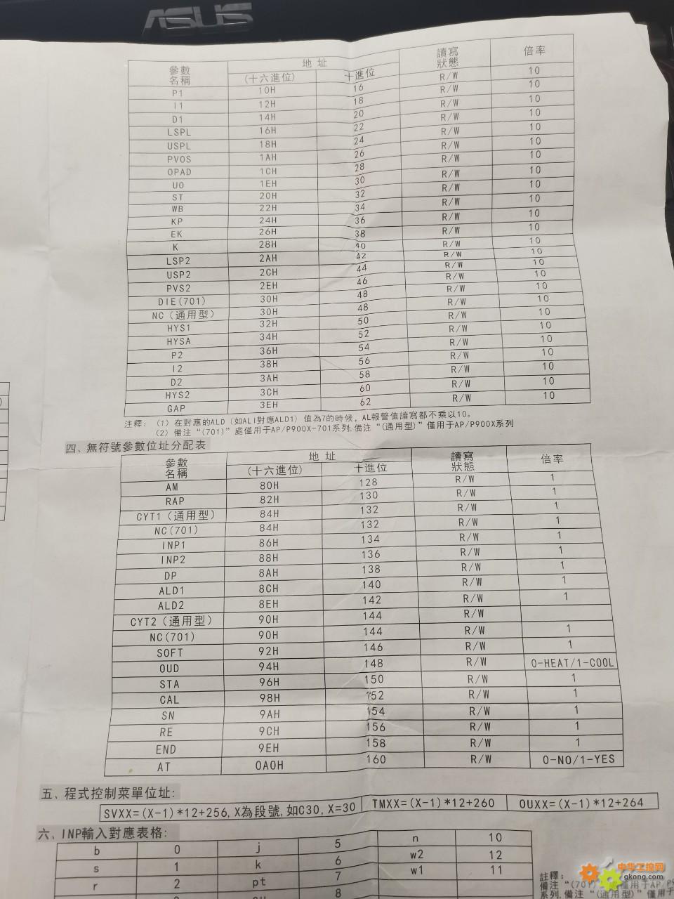

比如这个说明书,我要知道读取PV写入SV

PV1是2
PV2是6
SV 是4
大家一起学习

先用MODSCAN扫一下,40001开始。
前几天遇到一个开始总是通讯不上,用modscan扫一次就通讯成功了。不知道为什么。

回复 #1楼 YXBK
????里填啥?

比如pv这里的问号写40002吗?

发表于:2021/11/24 11:29:56
李小勇7UN2
在
2021/11/24 11:11:24
比如pv这里的问号写40002吗?
西门子的我没用过,你可以试一下40002,不行试试40003,因为有些地址是要加1的。另外我用信捷PLC是不用加40000的,直接就是2或者3.
在测试时你要确定通信参数、接线、程序都是对的,否则无法判断到底是不是地址搞错了。

帮助里面讲的很详细的,这个是我写的和变频器通讯写入

发表于:2021/11/24 15:09:11
你的地址是错的

发表于:2021/11/24 16:13:35
我试了写40139就是PV值我想问为啥是40139

发表于:2021/11/24 16:33:09
李小勇7UN2
在
2021/11/24 16:13:35
试一下SV是哪个地址?
