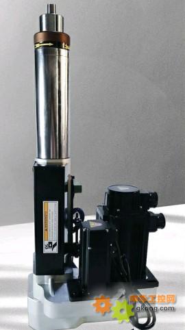

请教一下大家,垂直轴下降攻牙时,要做插补吗?

自己采购原型机回来组装,测试实际的工艺数据(电气参数\机械成品参数),这些参数电气设计给不了你,因为是需要真金白银来自己试验得出的,一般归属于生产技术部管理,而非机电工程设备部管理。

用数控系统来做会很简单。

我记得很久以前我用PLC做过,一个轴转旋攻丝,另一个轴负责进给控制深度;丝锥也是有螺距的嘛,,攻多深就可以计算出需要发多少脉冲,两个轴速度比例就可以计算出来的。保持同步就行了。

一个轴咋攻啊,主轴不用旋转的吗,不用进给的吗?

手动进给的就只有一个轴

手变成了另外一个轴。
