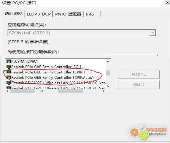

请教大家支招,谢谢!扫描不到IP地址,无法上传程序

你的 设置PG/PC接口 设置错了,你设置成ISO了,应该设置成TCP/IP什么的

发表于:2021/11/24 10:05:12
其它选项连PLC都扫描不到,ISO选项可以扫描到PLC的MAC地址,但没有IP地址

发表于:2021/11/24 21:50:39
是这么操作的,点显示按钮时只出现了cpu型号为VIPA 317及MAC地址。在编辑下拉菜单里搜索到的IP地址是0.0.0.0,这个PLC是在正常运行的机器上拆下来的,IP地址怎么变为0了?好奇怪,所以论坛请教大家,谢谢!
