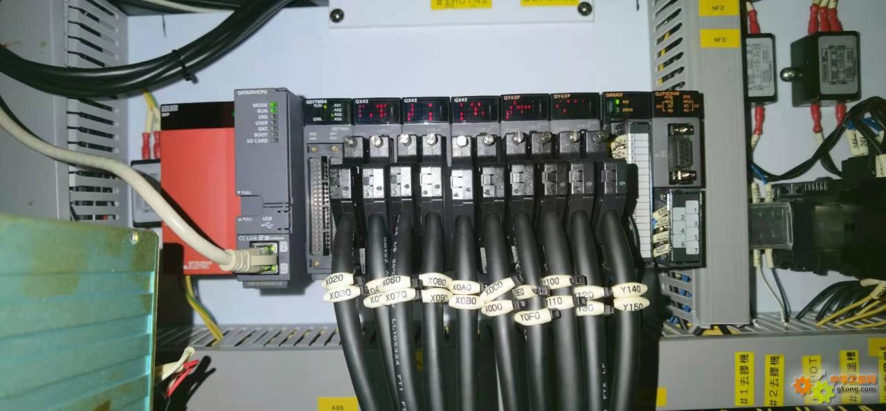

自动清洗机台动作顺序需要修改下,原厂三菱程序下载后里面没有注释,求救大神们,有无办法。

是读出PLC的程序不带注释,还是你电脑上程序有注释无法下载到PLC内?
注释对PLC运行是没有任何影响的;

改动作顺序跟有没注释不冲突。。

如果原厂不给注释的话,只有自已摸索了,先从确定输入输出点标注,再反过来找中间继电器的。

那就要根据图纸先自己添加输出入注释,再根据输出入分析内部继电器等软元件作用了

只要厂家灌程序时,刻意不下载注释,那就没法,只能在线监控自己摸索,这是一种厂家为了赚维护费的手段

自己能看懂就慢慢改下,看不明白就找人来搞了。

几乎所有的PLC里面的程序都不会有注释的,如果你清楚流程,要修改动作,只能通过监控来分析,看在哪个地方修改相对合适,甚至可以不动原来的程序,通过修改外部动作执行机构来修改
