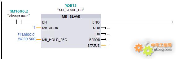

最近在学习西门子1200,不知道下位机地址如何对应MUDBUS的地址,如何计算。谢谢各位
图中上位机的40001应该对应PLC那个地址呢?

MW600

40001应该对应MW600。
