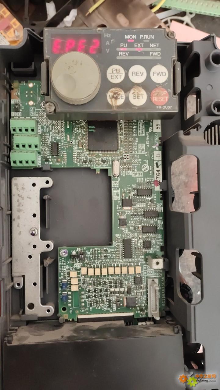

三菱变频器3.7kw一上电就报Err后就报EPE2代码,查了好久没有解决,怎么消除呢?

如果驱动板的DSP芯片与CPU板没有通讯上也会报警母线电压低,遇到过一次
