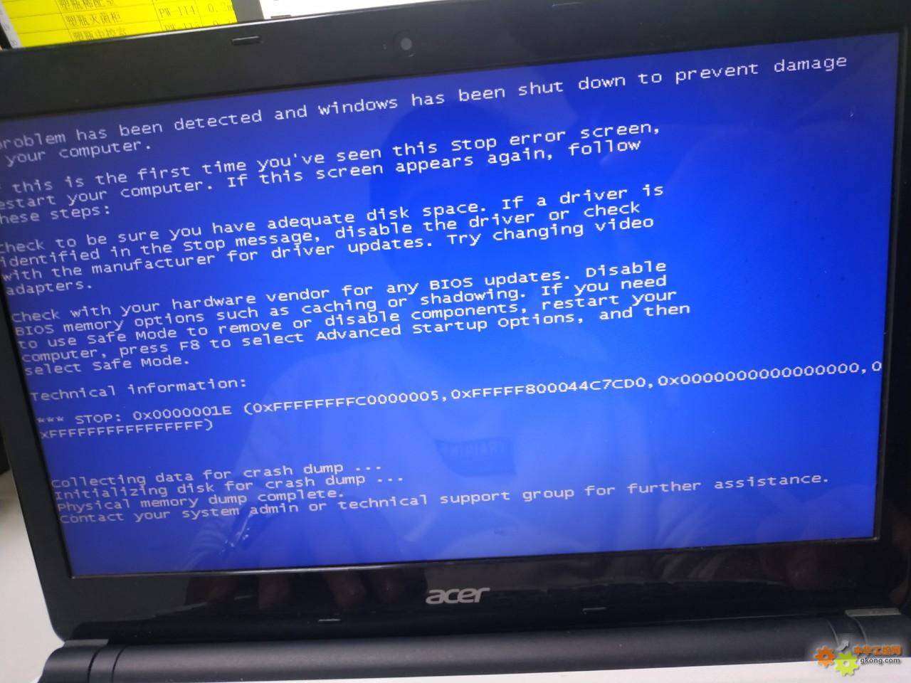

第一次出现这种情况,进安全模式也不行。谢谢各位大神。

进入WⅰndOwS界面后蓝屏

可能最终需要重装系统。

有条件的话
1,用U盘搞个PE看能不能进(粗排硬件问题)
2,能进PE,重装系统。
尝试memtest扫描下内存,PE里面看看硬盘健康状态。
当然,你不是专业的,任何一步都会卡你半天。给钱找专业修电脑的吧,数据不重要的话,直接装系统试试

不插内存条启动下看看,或者内存条拆掉,金手指处好好擦下。

电脑有年头,又没做过扫除,温度是主因?
弄个散热架试试,如果解决就是温度高引起
在用电脑10年多,在家没问题(有带风扇支架),一到客户那里也就2h不到就蓝屏,找过几人没查出问题,有一人问及是否清理过.....
打开CPU散热器,导热层龟裂有空隙,散热口基本被堵满,经他处理至今没再蓝屏。

我的电脑也是这样,重装用了段时间,后来就一直这样。应该是硬件问题。
我估计是哪里信号不好,接插件松了。
现在换了电脑。

应该是内存与硬盘出现了硬件问题。 如果没有过质保送电脑维修部更换内存或者硬盘。
如果已经过了质保,到科技市场电脑店铺 更换内存或者硬盘测试一下就知道是具体哪个硬件了。

百度上面的那个0000什么代码的意思,然后针对性操作

重启可以么?拔笔记本电池再装回去可以么?如果以上方法都不行,大概率是C盘系统崩溃了,需要去下载系统安装包,使用U盘重装系统。做工控要跟电脑打交道,装系统应该是基础技能,装好系统打好驱动,硬件不能留问号也是基础技能。
装好一个新系统以后,再根据自己的工作环境安装各种PLC编程软件,触摸屏编程软件,组态软件,CAD软件等等也是基础技能,这些力所能及事情,如果还要花钱去电脑店弄,不算一个合格的工控人哦。
除非是能够判定是属于笔记本主板上的硬件故障,需要进行芯片级的维修,一般才会去求助外部维修机构。
不过一般的家用级笔记本都是白菜价了,电路芯片级硬件坏了进行二次维修,再次使用的时候对于笔记本内的数据丢失风险加大,一般都是换新稳妥。
