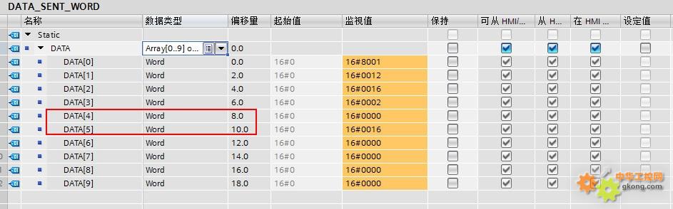

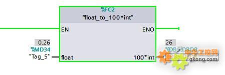

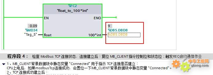

请问:西门子1200如何把Dint传给下标连续的以字为单位的两个数组元素?
如果把Dint直接传给该数组的DBD的绝对地址,会有警告“该地址不能通过变量进行分配”。有没有更合理的办法避免这个警告?
如图
补充:
1.数组之所以用word,是因为是用在ModbusTcp通信,都是以字为单位的。
2.当然通信数据块如果不是数组,而是字的连续的地址,应该是不会有这种情况的。但我想问的就是数据块是数组的这种情况。

重新上一下图
图片不清晰,重新上一下图

提示就提示呗? 直接传送有啥不可的?

输出做2个w.
md->浮点到双字->双字分开字给2个输出.
+6
