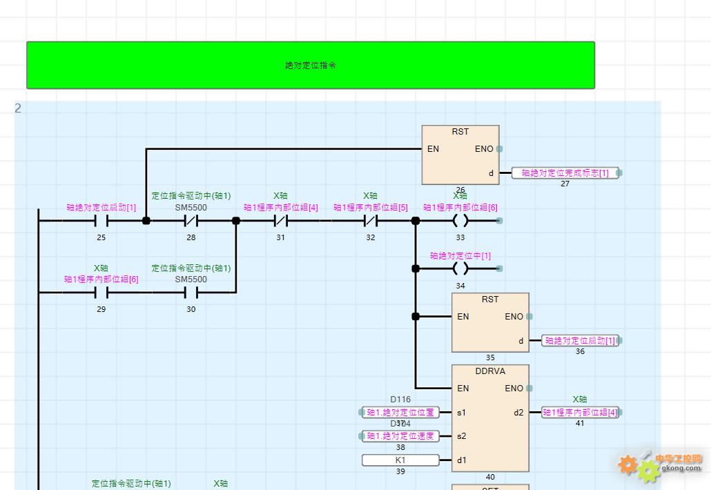

准备写个模板,以后有关轴运动控制的直接套用。里面引用了数组与结构体,方便许多

加个轴号变量。
