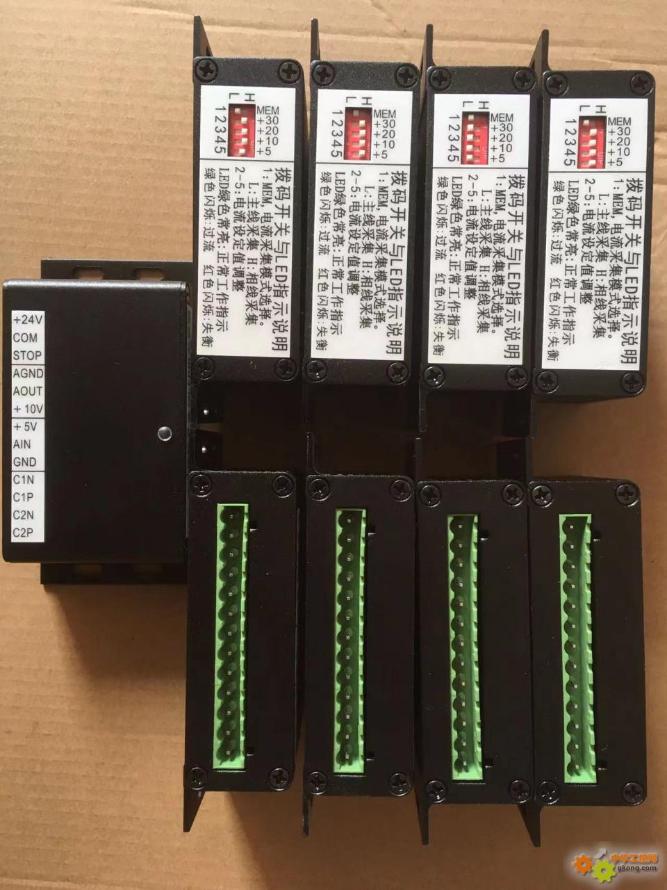

开发过多款产品,没有想到的是最不起眼的一款小产品居然可以卖的很好。

还是技术过硬才行。

这个是什么场合用的,什么作用

居然是可以扩展的吗 ?

并没有什么高的技术含量,只是一个独立的PID恒流控制而已。

是用于设备的改装。

有链接吗,我这边经常有些小改晓动的,还有些原件现在供应商没有提供型号,但是我根据原理和上面的标识来看,应该是一些恒流源控制类的

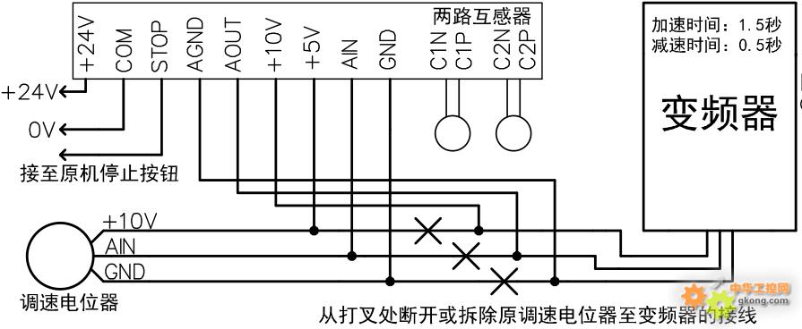

没有放在网上卖,都是内部销往终端客户的,这个并不是恒流源,是一个检测交流异步电机的电流,然后再输出一个模拟量信号用于控制行走变频器,达到稳定电机电流的目的,内部的电路结构见这个贴子:
http://bbs.gkong.com/archive.aspx?id=487420
接线图:
