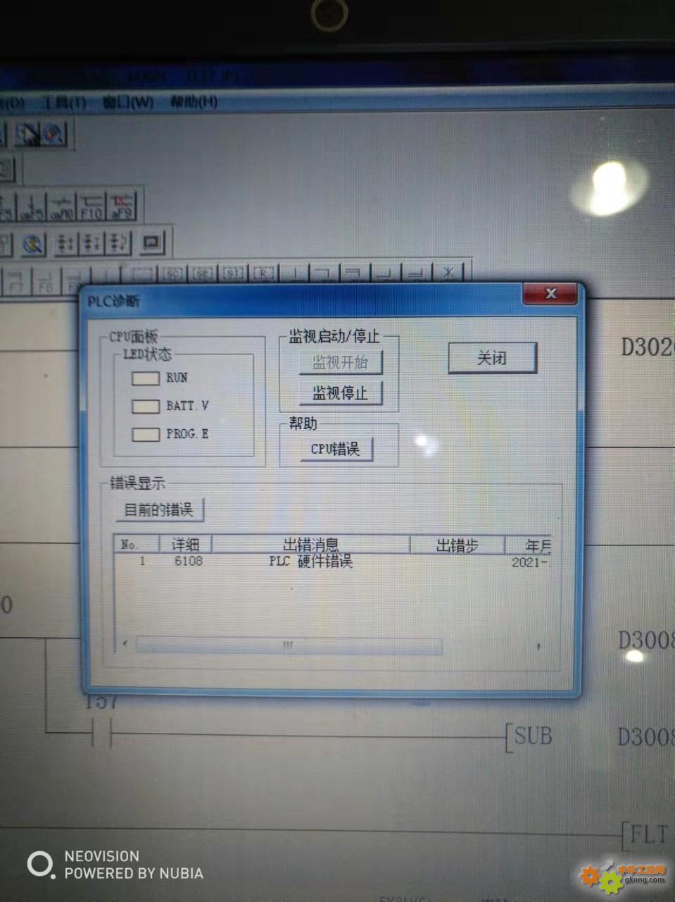

机器上是FX2N的PLC,依次挂了FX2N-2AD FX2N-2DA FX2N-2DA 三个模块。
今天换了一台FX3U上去,接上去通电报警灯就亮了,软件查询报错 6108 PLC硬件错误,清除内存后重新上电故障消失,后来下载程序进去再次上电
还是报一样的错误。重新拿一台新的在办公室里试没问题,就怀疑模块问题,逐个排查后把最后一个2DA(12年买的)拔了就正常了。
再把12年的2DA插到办公室的那台FX3U上面,该台PLC也是报6108,后来换了一个18年买的2DA就正常了,但是这个模块在FX2N上面是没问题的。
由此怀疑会不会是不兼容的问题,另外在FX3U的手册里面查不到6108这个故障代码。

不是说都不行,我碰到的就这一个不行
