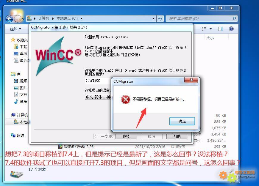

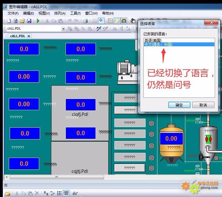

如上图所示,我用7.4的移植工具进行移植时,提示已经是最新版本,无须更新,这是咋回事?7.3的不用移植,直接就可以打开吗?我试着直接打开工程文件,也可以直接打开,但是工艺画面里的文字都显示问号了,我试着用百度的方法,讲视图里的语言改为中文,但是任然是问号,大家像这种情况应该怎么处理?
v7.4不能移植7.3,切换语言也不好用,谢谢大家

一般是语言的问题.你要不发个画面来.

关机后,中英文切换了几次自己就好了。谢谢大家
