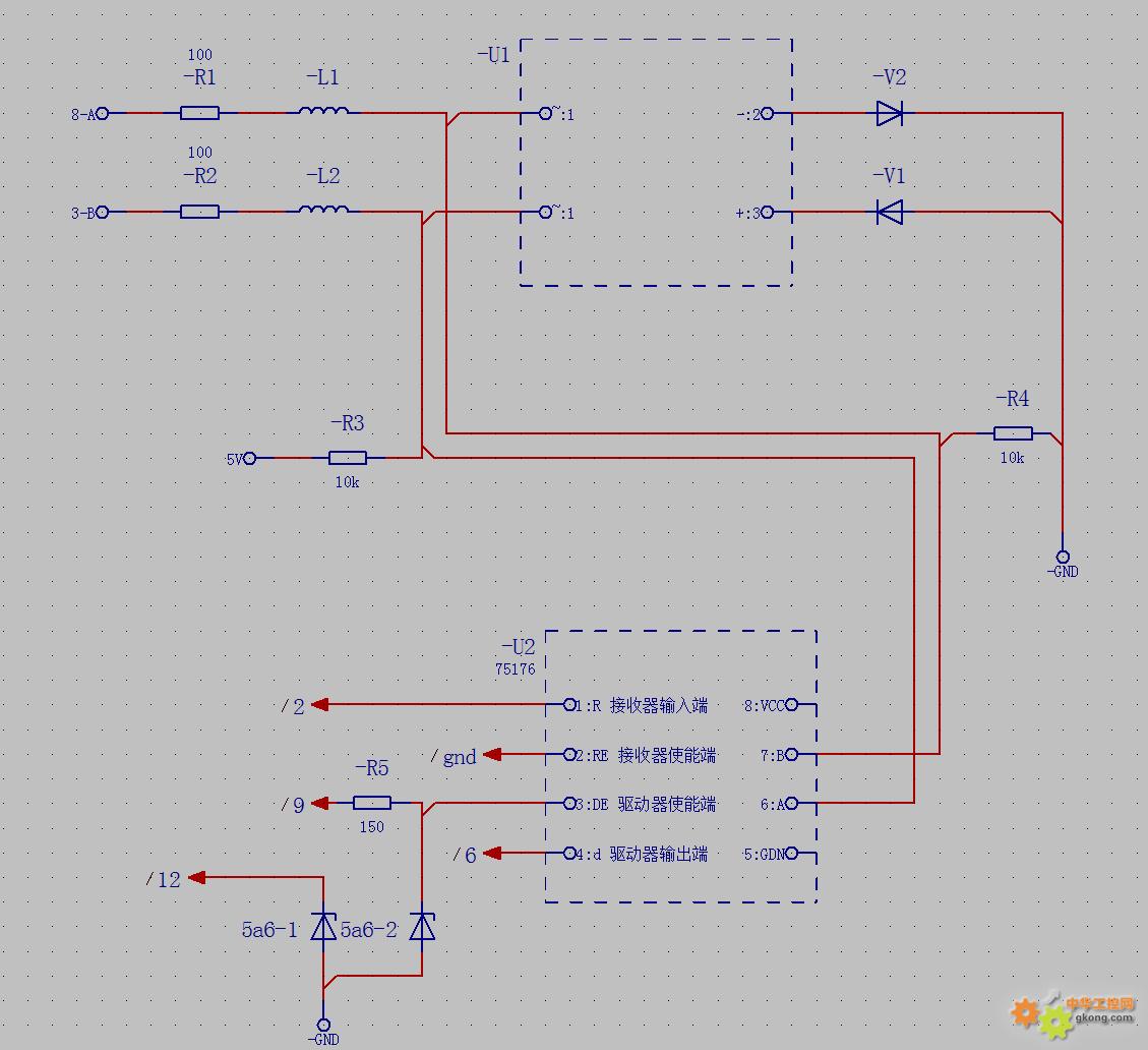

没事逛小黄鱼,家里差个SMART测试程序,之前那个用了。
卖家描述CPU的串口坏了,送了一个串口板。
程序:
程序其它不动,改端口,还有读写(0&1)
结果是:
A
CPU本体可以写,就是发送命令,子站可以接受,并反馈,Mbus_MSG 并且不会报错。
切换到读,发送命令正常,Mbus_msg 报错。(代码6)。
B
切换到串口板,读写均OK。
综上:程序是没有问题的,自己也多次切换端口,读写模式来测试的。
那么问题来了:
既然写,发送了命令,子站反馈了命令,CPU收到了,DONE信号OK,说明发送命令,接受命令OK?
但是?为毛,读就不行?
硬件测试了,A B均没有短路啥的,

更新下。
兵马未动粮草先行?对的,淘宝前几天就下单了,RS485就2个IC,75176,HA125(74hc125)?
自己瞎跑的线路图,用EPLAN画,估计没谁了~~
1,尝试更换8脚485芯片无果,一样的。(淘宝卖家漏发了,我以前买的TTL-RS485模块拆的,看线路脚位差不多,型号未知,打磨了,估计是MAX485)
2,剩下一个HA125,总体信号流向 75176A-HA125-CPU。 换了这个不行就拉倒。
更换好的照片:
当然,没有好就不装逼了,好了就来装下:
测试读写OK。
以下是GIF,单击打开就会动了~
成本:0.49。
以上,END。
