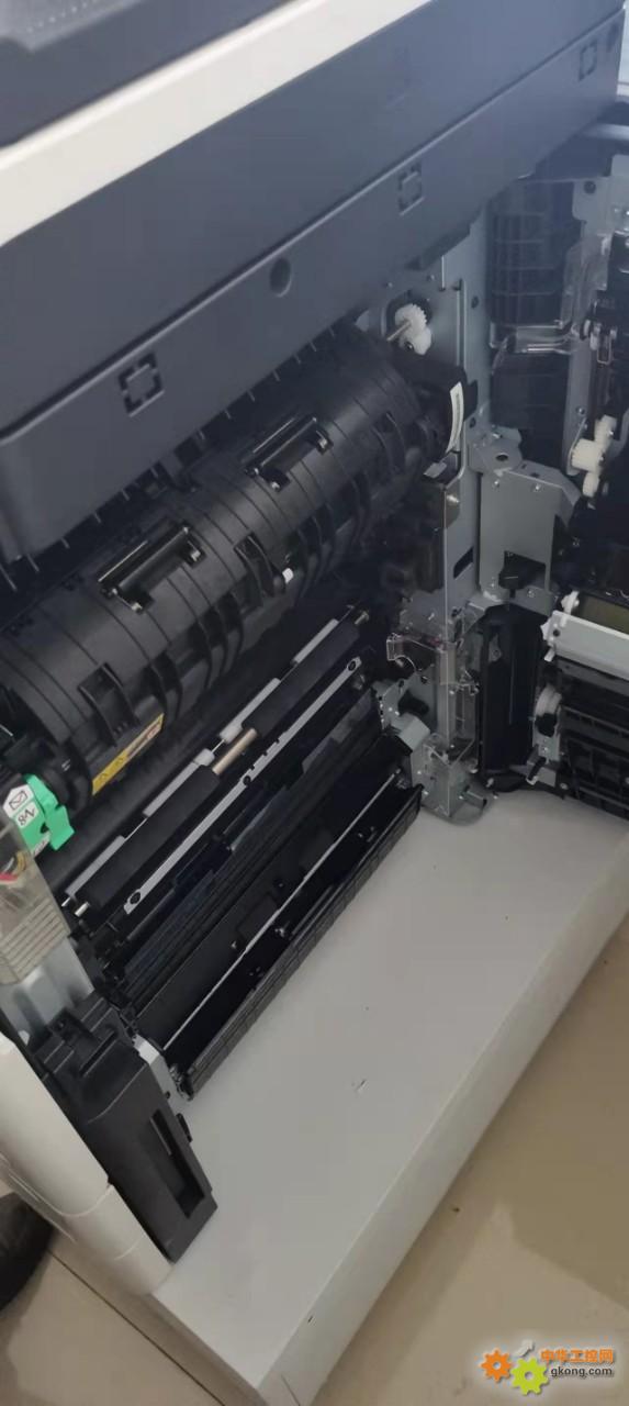

国庆节,同事们都放假回去了,我留下值班,刚好利用值班时间,把办公室的A3打印机,老是卡纸的问题解决一下,经常卡纸,拆开打印机,发现出纸总是歪着,不整齐,经查有里面分离导有两个断了,拆下,在网上购了回来,安装恢复正常,现不卡上纸了。

我也修过富士施乐的大块头复印机,这玩意娇贵不抗造,配件也贵,耗材也贵。
