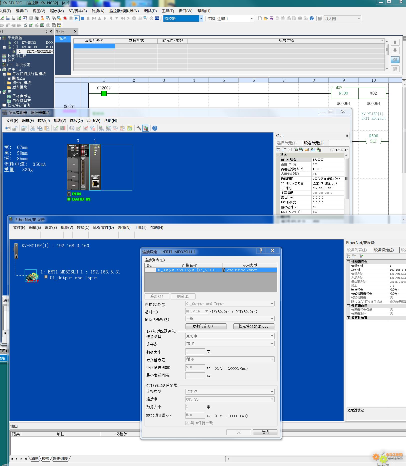

自己做EtherNET/IP通讯,没看手册,直接软件界面点点点。几分钟就配置好了,真的几分钟,第一次配置!

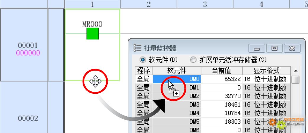

KV STUDIO 软件用起来其实很方便,尤其是在线编辑和时序监控器功能非常实用。
1.在线编辑模式下,若要变更寄存器当前值:用批量监控器可以批量打开多个连续的软元件进行变更(可直接拖动软元件到监控器);
 若选中程序中某段梯形图块,打开监控器窗口则会相应打开所选图块的所有软元件当前值,状态,注释等信息。

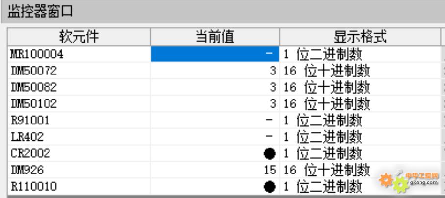

监控器窗口

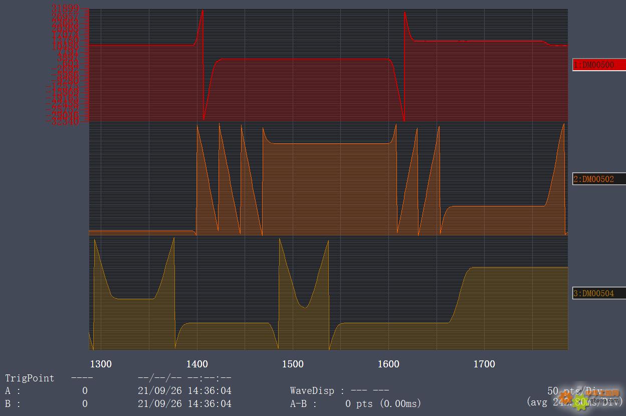

3.时序监控器是KV里调试程序时用的最多的工具,它按照扫描时间单位的实时时间来采样位/字数据,不同的PLC类型还支持高速时序监控。
