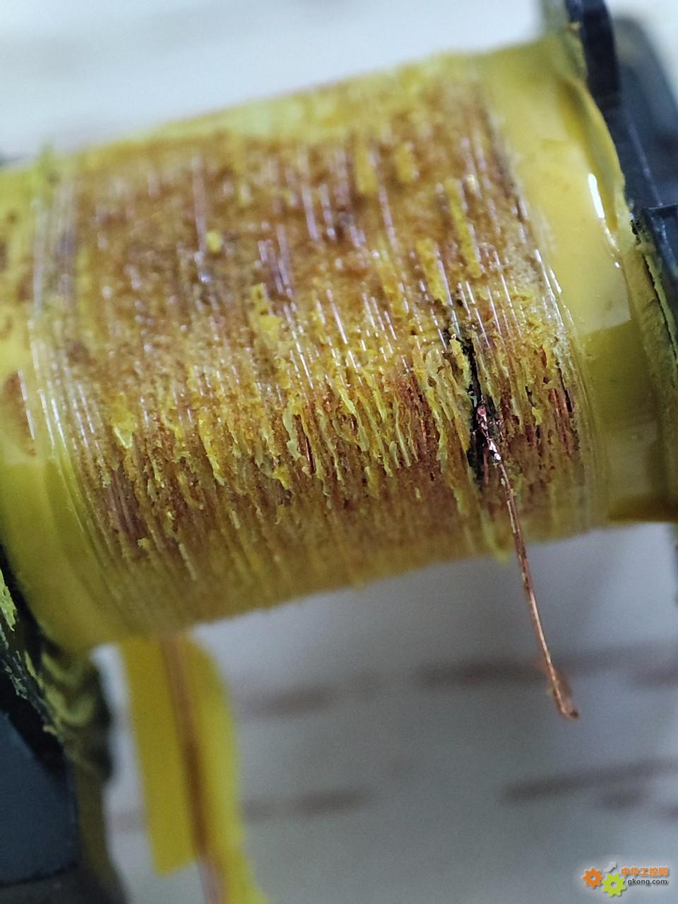

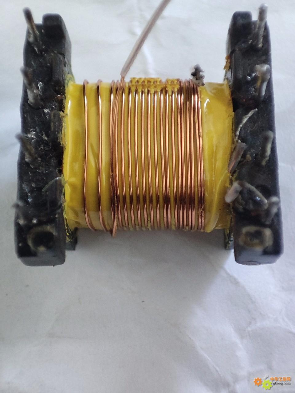

#30楼
619296505
在
2021/9/15 9:10:28
第三圈 竟然双线 是不是绕制变压器的老板缺粗线了 用双线代替了
需要大电流的次级低压输出,这是常用的绕法。。。比大直径单根线更柔软好绕。

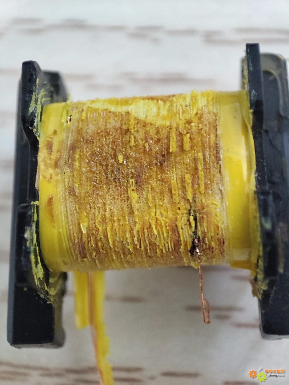

#31楼
第四圈 还是好的 难道误判了
怎么办

#32楼
家常便饭!拆都拆了,就到底吧。

#33楼
619296505
在
2021/9/15 9:10:28
基础知识有限。高频电流具有集肤效应,高频大电流绕组必须采用多股并绕。

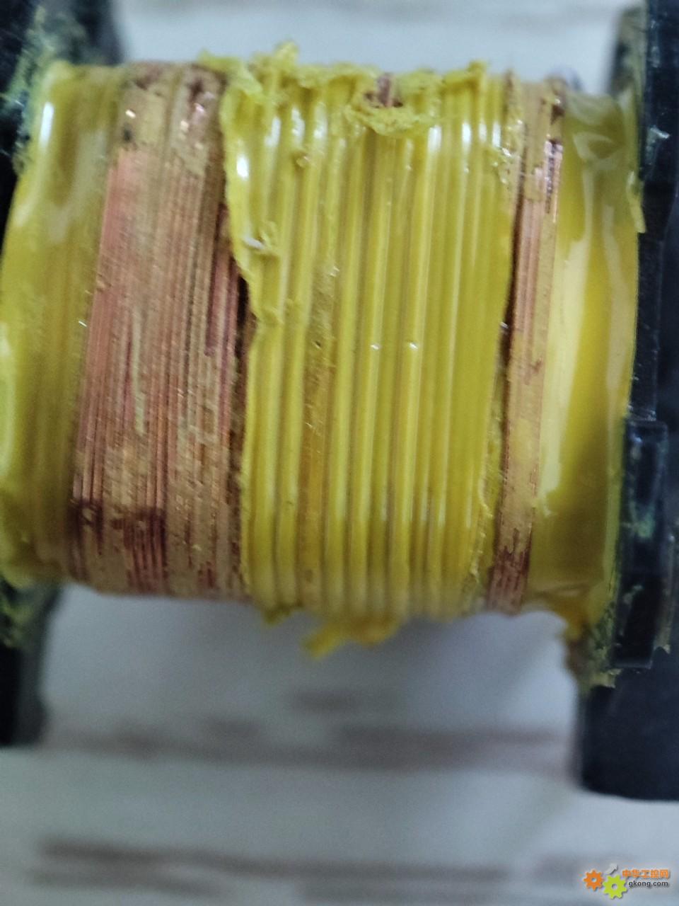

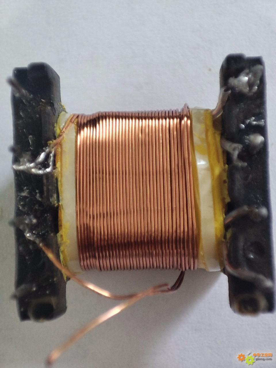

#34楼
主绕组 出来了 看似挺正常

#35楼
619296505
在
2021/9/15 12:12:52
主绕组 出来了 看似挺正常
如果,假如,要是。。变压器一切正常,那就悲催了。。。还是电路上有问题。

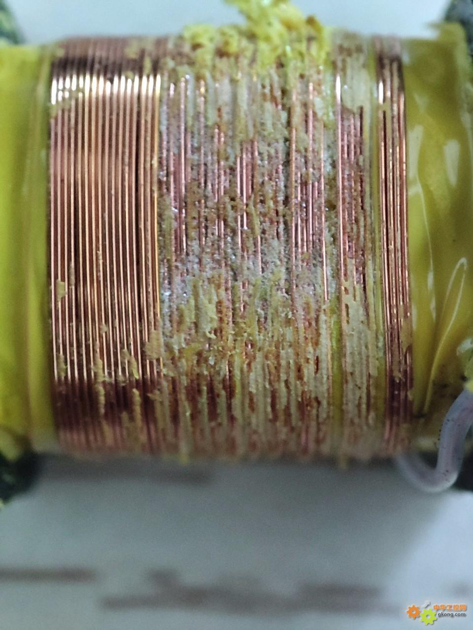

#36楼
我来重绕过,拆开用原线复原后上机正常了,可能是匝间短路,拆开重绕把短路点排除了。

#37楼
找到原因了

#38楼
那么问题来了 这么细的漆包线 哪里去找

#39楼
俺拆旧行偏转代替过。
