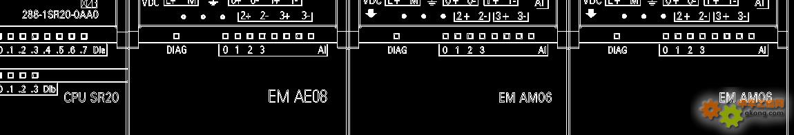

有个换热站PLC柜,如图的PLC配置加上十个两线制传感器,应该配多大的24V电源,如何选择?

还有其它的如触摸屏等需要24V的没?只上面随便配个几十W的就足够了;

才10个传感器,用10A的足够

10A?你确定?1A我估计就差不多了

如果要精确计算的话,看手册上的功率消耗,如果随意的话,75W的绝对够用了

两线制传感器电流很少的,不到10MA的

为什么不查传感器手册,看看每个耗电,都加起来乘1.2~1.5

MW 24V 150W 也就100块。。。不要纠结了。
小机器,几个电磁阀我都直接买24V 100~150W 价格差不多
