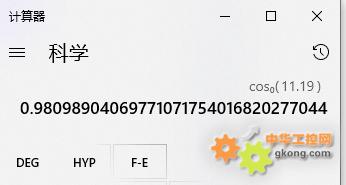

为什么指令求出的,与电脑中计算器算的结果不一样呢?实际上电脑计算器算出的是正确的。
国网智研院基于EtherCAT的“柔性直流输电控制保护设备FLECON1000-CP”顺利通过国家能源局技术成果鉴定
红狼B7BM
62
作者的所有帖子(62)
2021/2/22
发表于:2021/9/8 17:27:39
单位不同,电脑上的单位是弧度,PLC的是角度,换算关系为360°=2Π弧度
