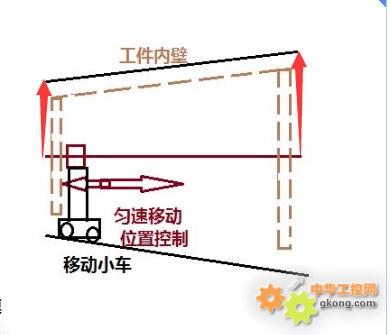

我再给一个不用接触的思路,如果这个锥形桶内壁是直的。
用两个测距仪测量轴线到两个边沿的距离,左侧的是最小值,右侧的是最大值。
你这个喷杆的伸出量就是最小和最大值之间的一个线性关系,随着小车向右走的距离增大而增大。
这就成了一个比例关系了。
假设小车位移是0-1000,小径5000,大径6000。这个关系就成了小车在0-1000运行过程中对应喷杆在5000-6000之间运行。

现在遇到的问题,还考虑过用滑环,伺服电缸,被否。
机械上解决?大小径差达到2m,单边就1m,最小工件口径2m......
目前问题甩给机械了
希望这里出的主意就能帮助解决问题

我考虑的是工件运动的。
但是这个方法对你4m-2m规格的那个没办法用无法保持等距离的。
[此贴子已经被作者于2021/9/8 12:58:59编辑过]
工件运动,在筒外工装时就被否了
这样要求工装成本太高,30m长,直径6m
甲方提供了这样的工装,可以将工件旋转,但在喷漆工艺上转速太慢,漆很容易堆积流淌
即便筒的旋转能满足要求,但在内部处理上又出现新的问题,装载喷枪的装置如何行不受筒的影响?

是的,能够计算出来
可是怎么样控制喷杆伸缩?

还要考虑,什么样的传感器能经受沙水漆

还是没解决,喷杆伸缩问题
小车的运动已经有解决办法,在桶外有承载面

现在的难点是,如何控制喷枪臂伸缩
防水超声波测距。
就是,就是,汽车倒车那玩意
跟踪工件表面,别说圆形,不规则都毫无压力。

伸缩杆连在滑块上,滑块在支架的槽内能滑动。
滑块中间开丝孔套在丝杠上。
丝杠做成双头丝杠,两侧的丝是反的。
减速机用带动丝杠,电机正转往外伸出,反转缩回。
