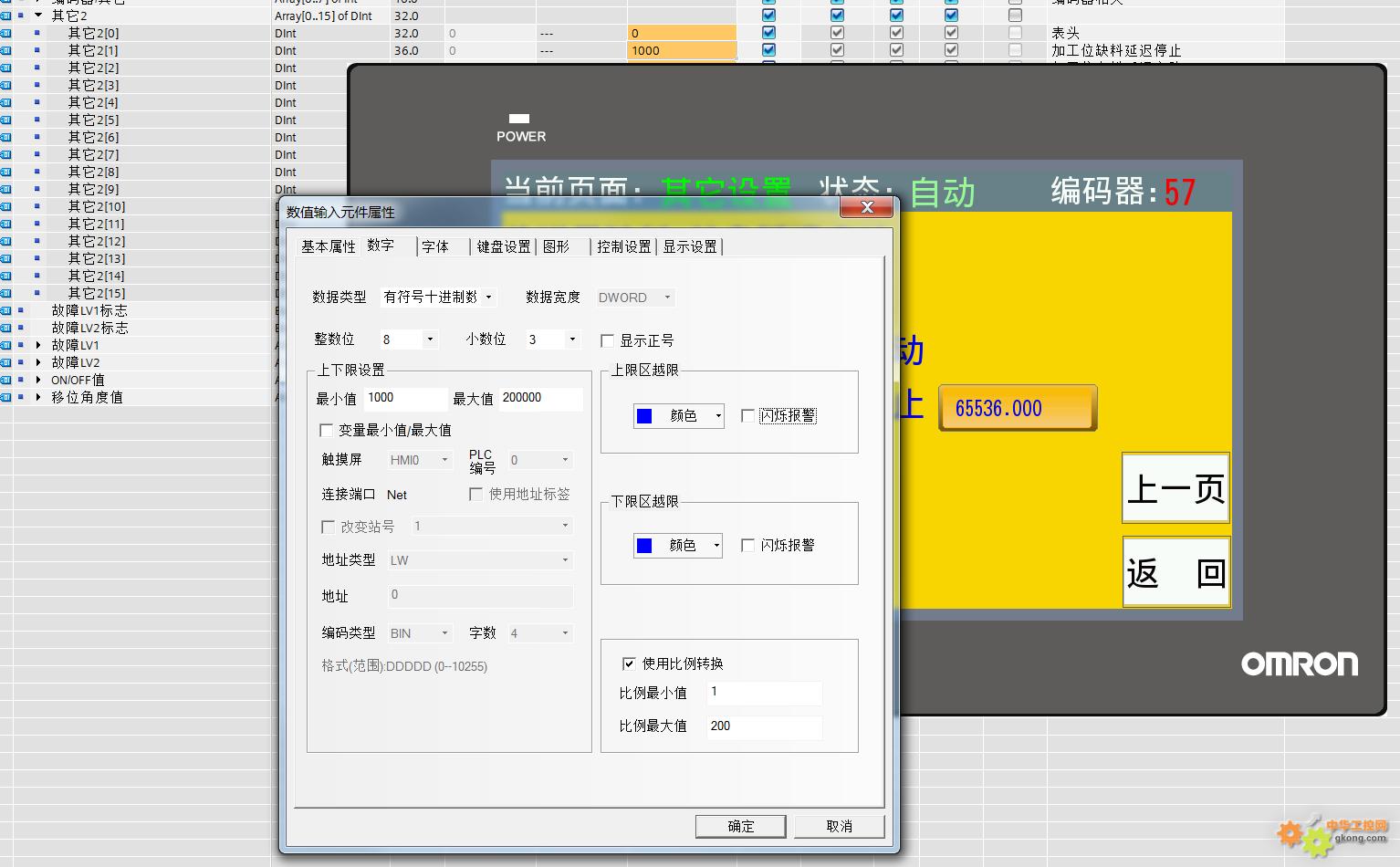

硬件结构,NB7W-TW11B 西门子S7-1200,通过网线连接。
实际程序如下:
PLC寄存器地址: DB5.DBD36, 4个字节,有符号32bit
问题:
数据写入正常,显示不正确。
例如,我写入1,HMI写入PLC是1000,OK的,
但是显示不对,大佬看看咋回事?

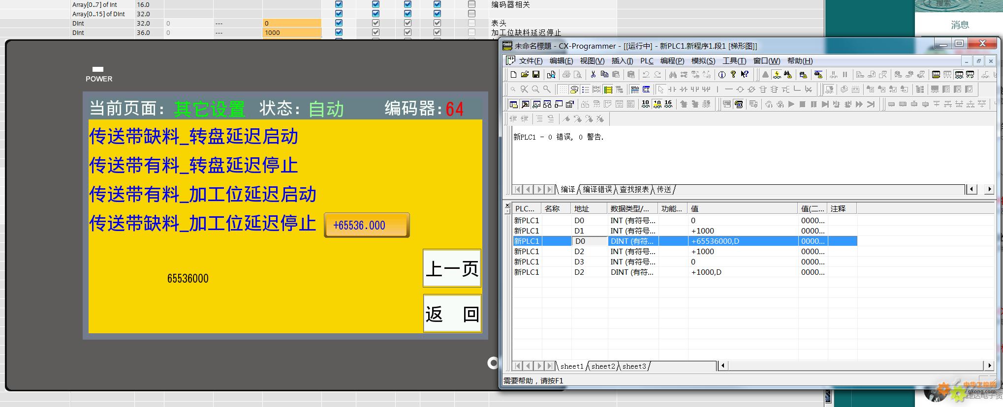

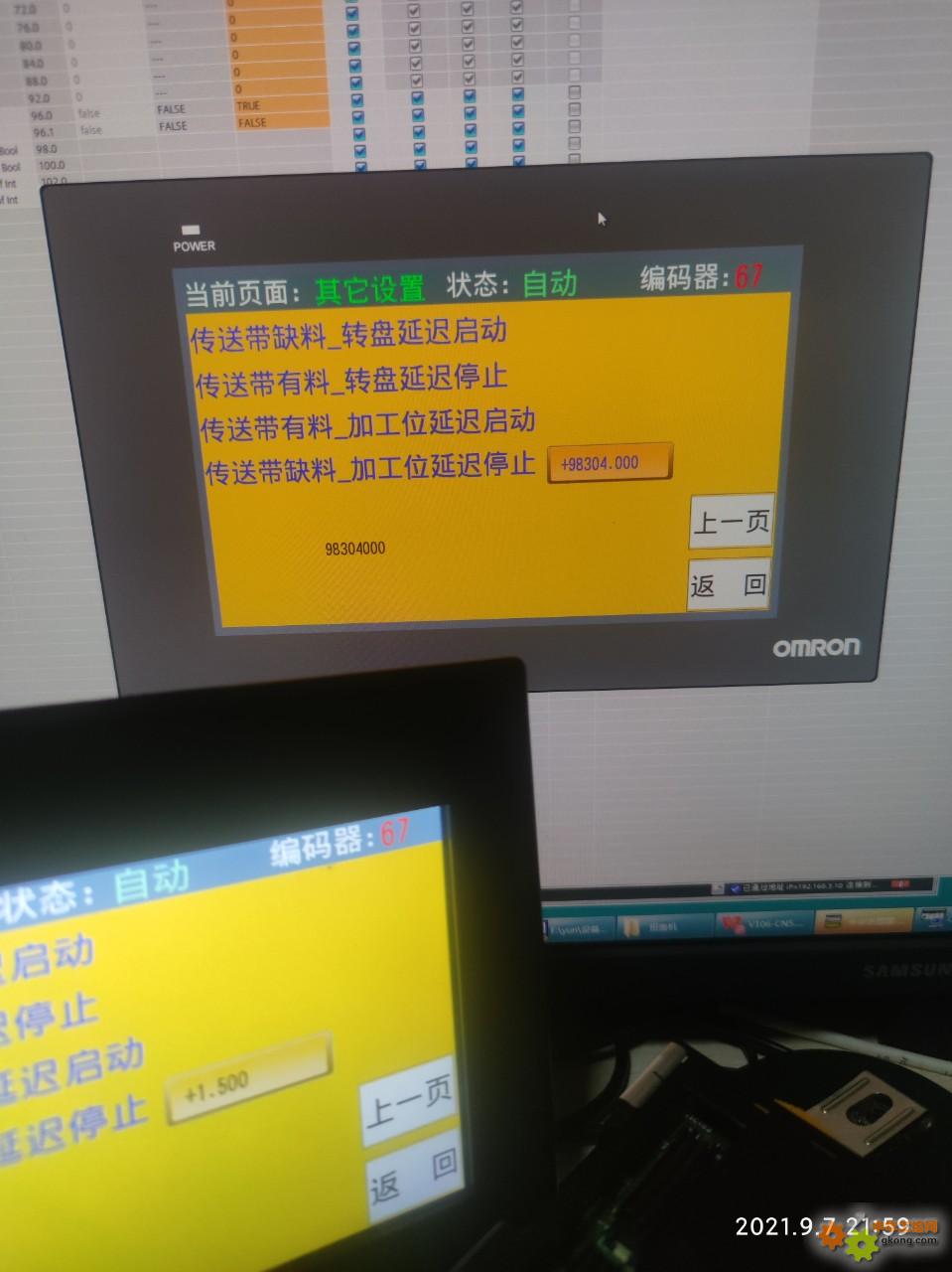

在欧姆龙模拟好像知道了问题。。。
但是呢。。。
妈的,说了你们都不信。眼见为实。
模拟是不行的,下载到屏实际运行是OK的。
但是呢,下面我做了一个数字显示,数据没有经过转换的,显示值不对的。(HMI输入1.5,数据没有经过转换,应该显示1500的、)
搞不懂。。。妈的,真是垃圾。。。

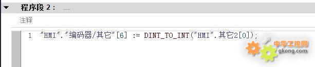

妈的鸡,读取32位的寄存器好像都不行。。。
转换一下,马上OK。。。。太蛋疼了。。
博图也不是那么爽,写ST必须重新加一行程序段,

发表于:2021/9/8 7:52:57
看一图,屏设置有符号十进制,PLC里数据是吗?
快乐 幸福 自由 比什么都重要

发表于:2021/9/8 10:24:56
回复 #4楼 bnnyygy
有关系
在基本属性里还有个编码类型,BCD/BIN
PLC里要与这些匹配
最省事的是二边都以浮点体现
