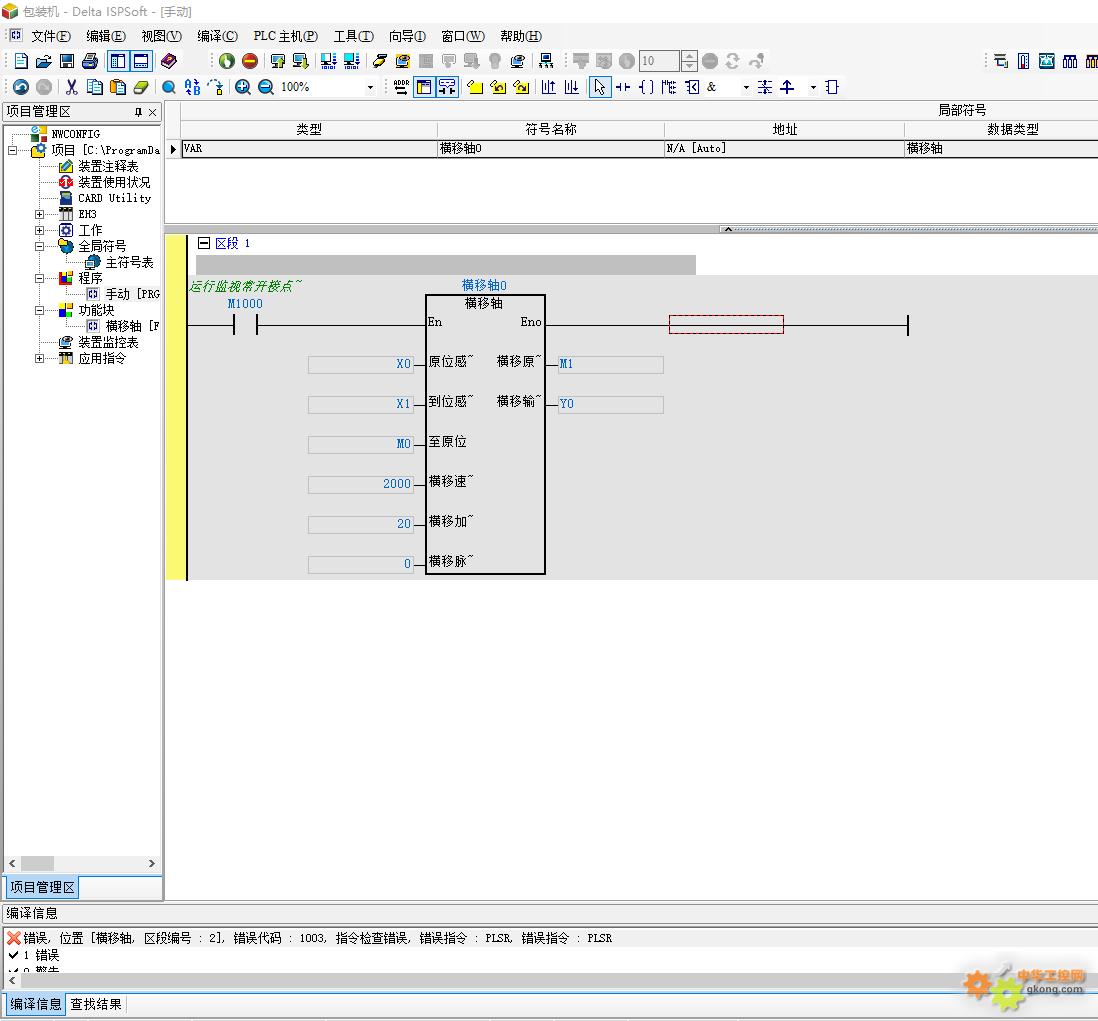

真是无语。。原来台达小项目一直用WPLsoft 最近学了点三菱的结构化 正好有个小包装机的项目 老板买的PLC是EH3 于是打算边做边学 刚迈出第一步就报错,报错没事 帮助和索引文档里竟然没有故障代码详细说明
只能来请教下各位了

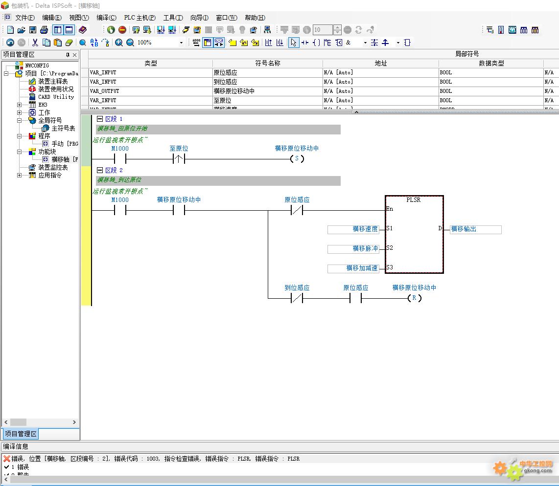

这是新建的第一个功能块 主程序不调用可以编译成功 主程序调用就显示编译错误1003 不知道是那里问题
主程序就是测试 随便填写的 只要编译就报错 主程序删掉只编译功能块没有问题

我个人认为,你可以删除PLSR指令,将PLSR移到主程序来做。

对硬件的直接操作指令最好在 “程序” 中使用,不要在 “功能” 中使用。

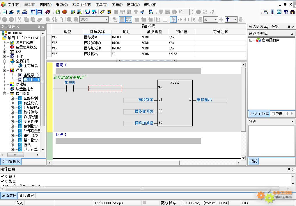

配数据块
