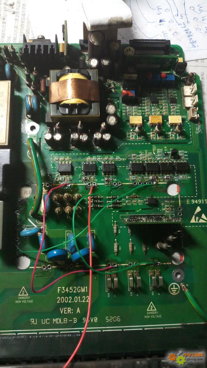

逆变故障,造成模块炸裂,更换了栅极电阻和稳压管等现在上电就报欠压,充电继电器不吸合。

欠压保护电路没有找到。该板和艾默生变频器驱动板也相似,还请师傅们指点,谢谢!

显示缺相还是欠压,OFF,E008

谢谢!这个是北京超同步GA驱动器,结果驱动板是用的是日立和艾默生的驱动板,这个报警代码是er03手册找是欠压报警。还有就是按操作面板没有反应。

检查cvd电压,100v1uf电容

谢谢你!该电容检查了,是好的,又安装上去了。你指点的CVD点的电压30V
在主板上找到CVD点测量电压是2.6v,正常吗?

正常

是的,我查到后级也是正常的,原因找到了,是没有屏蔽缺相保护。板子修复了,谢谢你的指点。多谢了!
