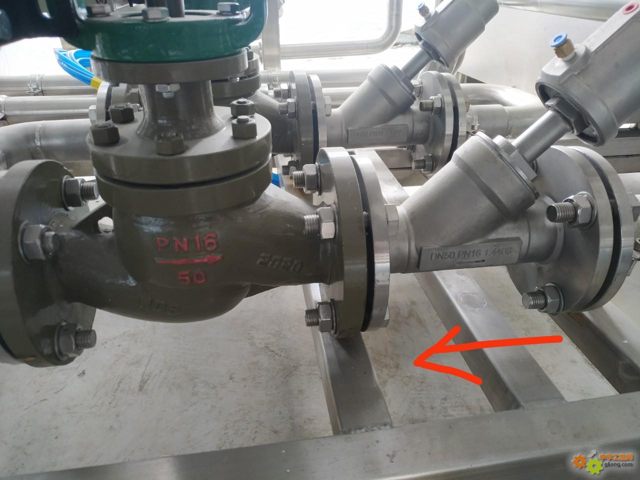

如图,看箭头。不允许装反吧,,装反有什么危害?

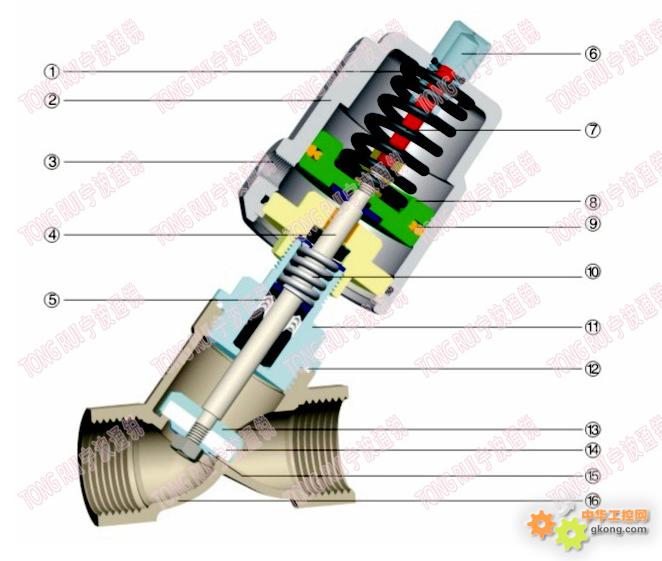

看看这个结构图,如果是从左往右流的话,要是水的压力大于弹簧的压力就有可能把阀芯冲开造成关不住水
但如果是从右往左流的话,就算压力大阀芯只会压的越紧

我有反装过,一样用,
反装怕漏。

气动角座阀有一定的防水锤能力,所以不能反装。

谢谢斑竹的图,按您的图。从右往左是正方向

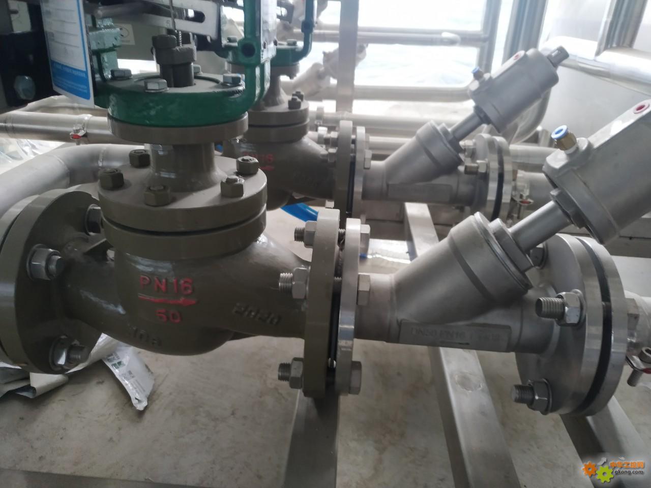

是的,也就是要从右边进水,但是一般的场合应用水压力都不大,所以即使反转也没什么关系,你的图片如果按左边阀门的箭头来看就是装反了。之所以装反个人觉得有可能是没注意,也有可能是如果反过来装位置不够,气缸部分会顶到左边的阀门。

反装了阀门有时关不严。

版主说的对,是因为位置不对会顶到才装反的。因为有4个同样的阀
