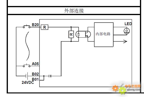

公司标准传感器都是PNP的,但是三菱的大部分常用模块都是漏型,请问可以更改公共端使用吗

换QX81,负极公共端;

QX81比41贵了一点,不是常用件。

是指QX41这个不能接PNP的是吧,我们公司同事说可以改公共端就行了,我也很困惑,感觉不对劲

不可以。

不换QX81,那就把PNP信号转换成NPN再接入QX41就可以了;

使用中间继电器过渡

继电器会有延迟,有专用的PNP/NPN转换器,如果就几个PNP传感器又不想用QX81那就用转换器吧;

转换板,光耦,下拉电阻
数量不多下拉电阻最简单,阻值下限不烧传感器,上限点亮IN。
