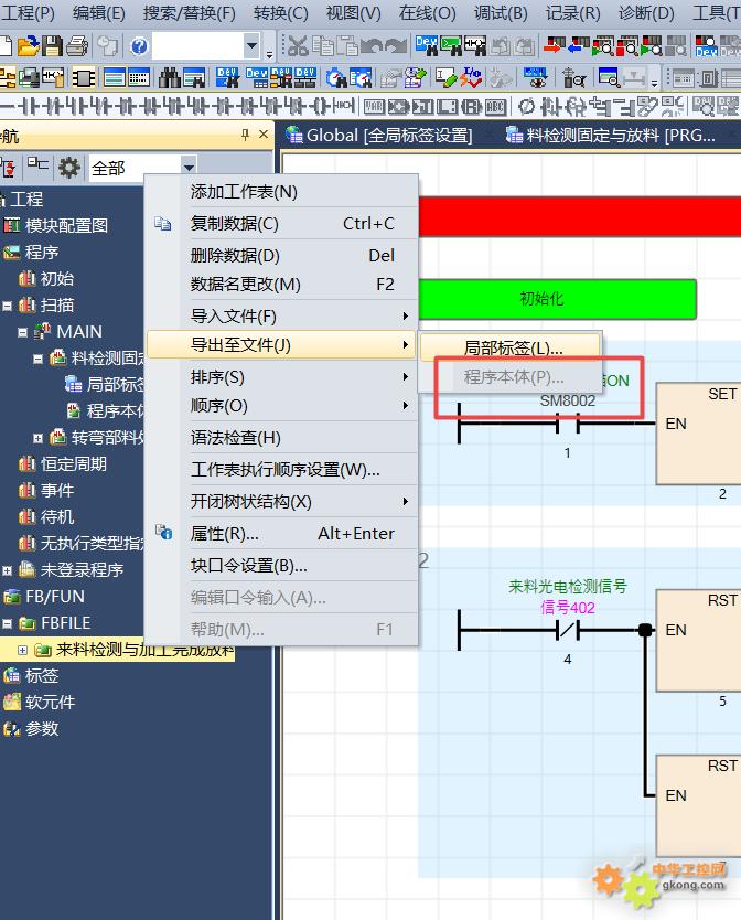

如图上所示,导出的话只能导出 局部标签 ,程序本体是灰色的。我想在其它程序中使用这个FB,要怎么操作呢??望知道的大师解惑。不胜感激

我记得三菱好像好像可以直接复制粘贴,work2的是可以的不知道work3行不行

打开两个程序文件,可以从A程序中选取FB块,复制到B程序中去。但不能导出,无奈

看到+,是不是要展开它,再分别按需保存
1、仅支持编程语言为梯形图的FB/FC的导出。
2、使用用户库功能,在需要使用该FB的程序内导入库。
Good Luck~

展开后是这样的。应该不是这个问题

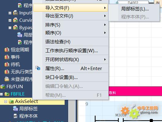

我用的是FBD写的FB块。如果梯形图能导出,有时间得试试。还有个用的是ST写的FB块,同样不能导出
